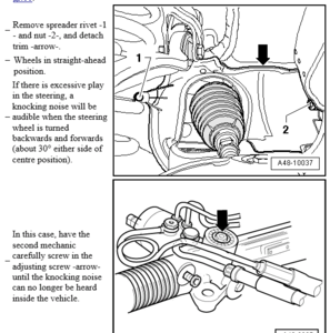

    Ребята,подскажите,только купил а6 с6 2,7 тди, официалы сказали что перетянута рейка, я заметил следующие симптомы, на парковке все прекрасно и легко крутится,но на ходу, допустим на круговом движении руль тяжелеет при повороте, также при выезде со двора на дорогу,поворот 90 гр. Показалось что руль плохо выравнивается,т.к. пришлось крутить его,чтобы не налететь на бордюр.на других авто вроде просто отпускал руль и машина ехала прямо,руль сам выравнивался.
  5. Masterz
    Masterz Живу я здесь
    16 июл 2006
    2.318
    Латвия
    A6 AvQt '08 2.7TDi 6HP
    это вроде Ок, на этих рейкас на всех сервотроник - тяжелеет с набором скорости
    а это не Ок, думаю
    Так если официалы сказали о пертетянутой рейке, чего не поправили...
    Ключ, если не ошибаюсь, на 18 и можешь сам приотпустить - см.мурзилку
  6. ДжонТриВольта
    ДжонТриВольта Участник форума
    4 июл 2017
    105
    Надо попробовать,конечно,расслабить,но если будет стучать ,то только ремонт?
  7. Masterz
    16 июл 2006
    2.318
    Латвия
    Не торопись :)
    Один вариант - отпускать по чуть-чуть и проверять на ходу.
    Второй - с помощником отпустить до появления стука и потом затянуть по минимуму до пропадания.
    Как в картинке - "screw in the adjusting screw -arrow- until the knocking noise can no longer be heard inside the vehicle."
    Ну и подгонять до компромисса стук/управляемость...

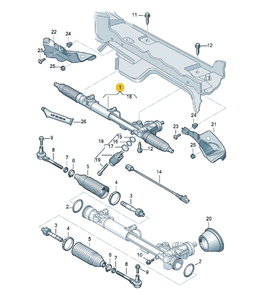

    некто не подскажет номера сальников в рейке если туда полезу хочу все поменять, их вроде бы там 3 штуки
  19. Алексейz
    Алексейz Новичок
    11 июн 2018
    70
    О компании "VAG"
    VAG N 906 542 02 давай я приеду поменяю бесплатно.
  20. Одиночка.
    Одиночка. Живу я здесь
    10 дек 2015
    1.107
    Q7 4L 3.0 TDI
    я далеко нахожусь) проблема какая, я заметил что у меня стала уходить жидкость гур, скажем так я подливал месяц назад 150 грам, прошел месяц, сегодня посмотрел бачек был пустой, еще залил 200 грам, где то сифонит......
    хочу полезть туда, разобрать сразу же рейку и сделать полное то..... я как понял сальники в саму рейку их нельзя купить отдельно? они находятся в самой рейке
    автомобиль а6 с6 2010 год 3.0 TDI
