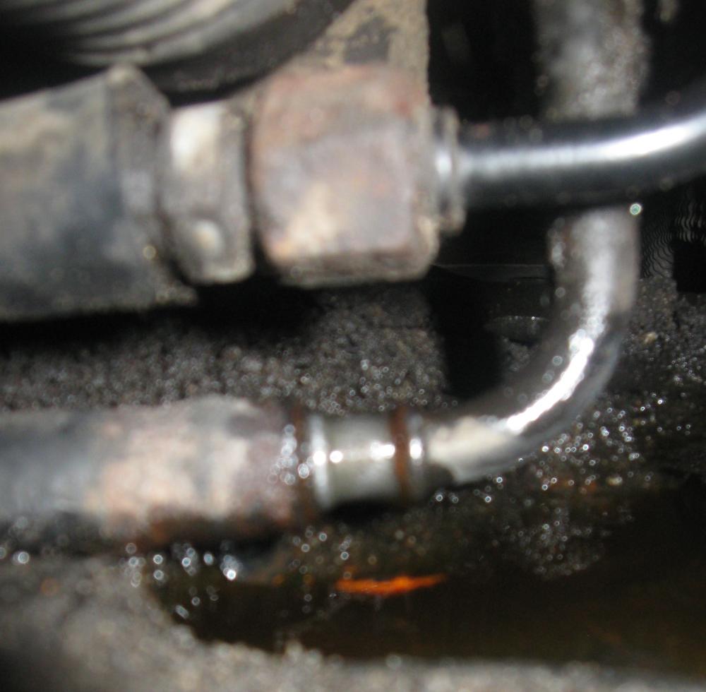

  17. Бон
    Бон Новичок
    22 дек 2013
    37
    А6 i2.4
    обошелся малой кровью текет хомутом которого вообще нет нашел типа пластмасого хомута вернее обломки от него а ведь там должно стоять два штуцера верхний и нижний дак вот верхний стоит а нижнего нет и незнаю что и делать либо опять хомут поставить или придется менять трубку и шланг посоветуйте
  18. ROMAN 8E
    ROMAN 8E Завсегдатай
    8 сен 2012
    951
    А6 4F 4.2 BAT 05г.
    Где хомута нет на бочке гура, дроселе в шланге или насосе? Конкретней напиши
  19. Бон
    Бон Новичок
    22 дек 2013
    37
    А6 i2.4
    #59 Бон, 21 янв 2014
    от рейки выходят две трубки (Если хочешь снять шланги, то болты шлангов откручивай через лючек в арке леового колеса ) это ты писал вот эти шланги
  20. Бон
    Бон Новичок
    22 дек 2013
    37
    А6 i2.4
    вот фото
