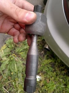

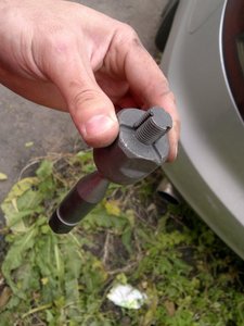

    А6/C6 3.0 2004г.

    Рычаги проверял. На гравийке отдаёт в руль.

    а6 с7 3.0 tdi
    Извени:shuffle: тогда точно рейка!
