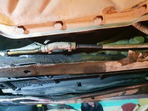

    Обрати внимание на трубку которая выходит с рейки там скапливается грязь и сгнивает в месте обжима шланга с рейки. Обычно там течет.

  4. Алексейz
    Алексейz Новичок
    11 июн 2018
    70
    сто пудов сгнила обжимка на шланге за колесом.
  5. Alex757
    Alex757 Участник форума
    25 фев 2018
    168
    Тамбовская обл.
    A6 4F 3.2Q 2007
    можно обойтись без замены, просто поставив хомут там на обратке давление не такое большое.

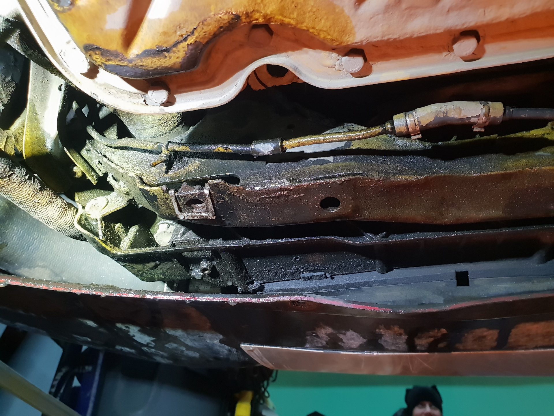

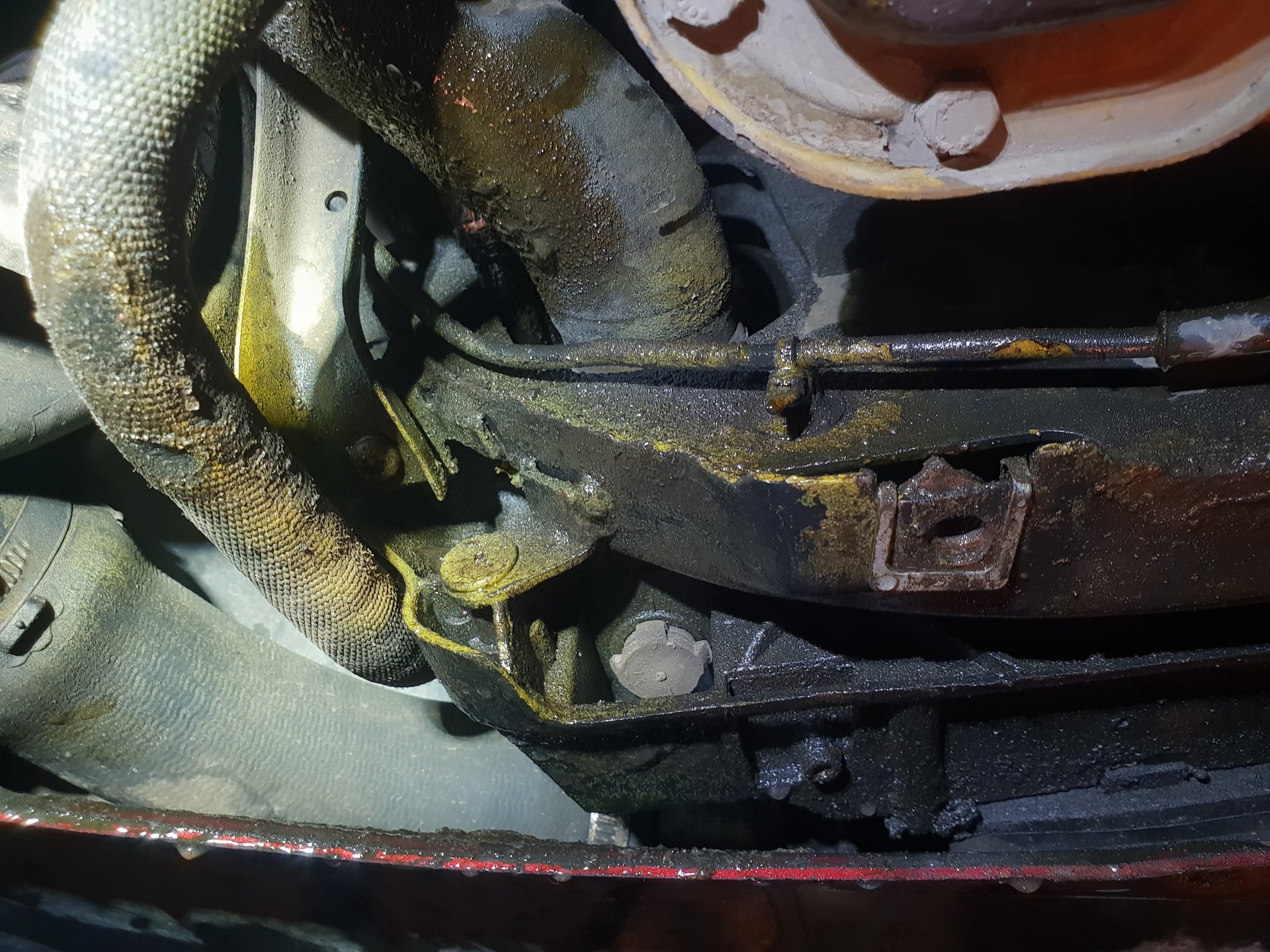

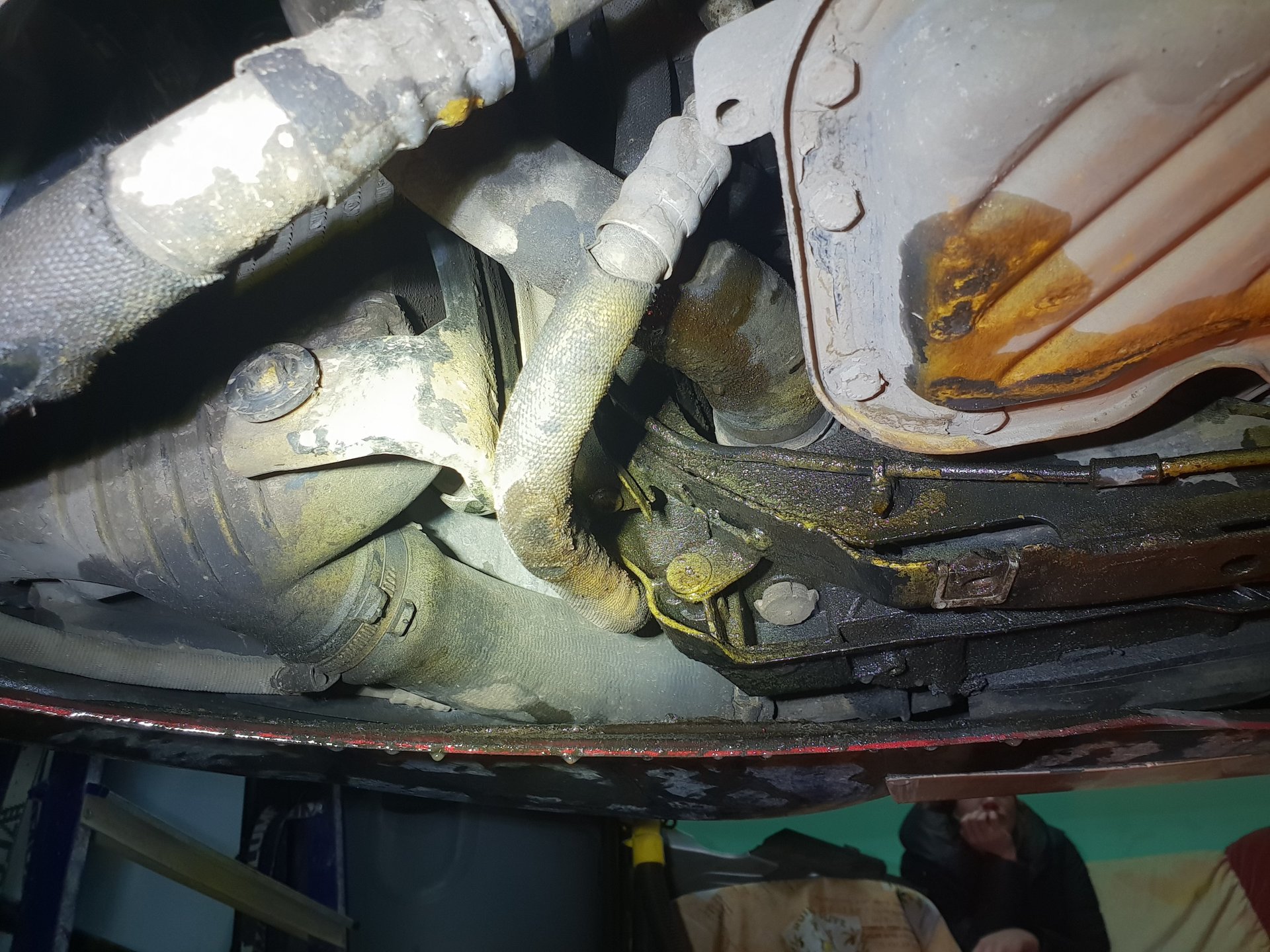

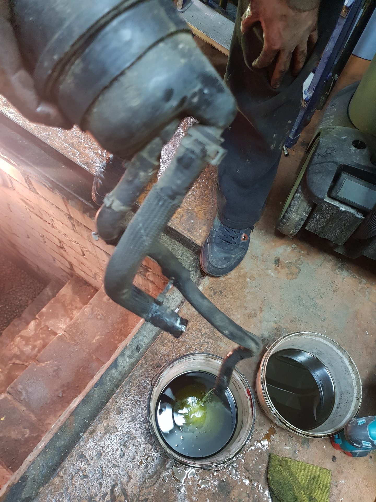

  6. Одиночка.
    Одиночка. Живу я здесь
    10 дек 2015
    1.110
    Q7 4L 3.0 TDI
    нашел течь не понятно от куда пока течет
    снимаб бампера и чувствую морду всю придеться отчехлять
    под левой фарой где то

  8. Одиночка.
    10 дек 2015
    1.110
    Q7 4L 3.0 TDI
    4F0422891L
    4F0422887AP
    шланги протерлись немного
    нужно менять
    сделаю химию на время
    а так вообще резинки подуставшие
