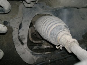

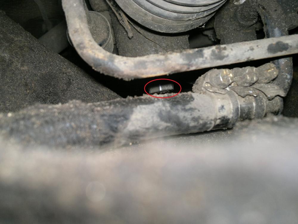

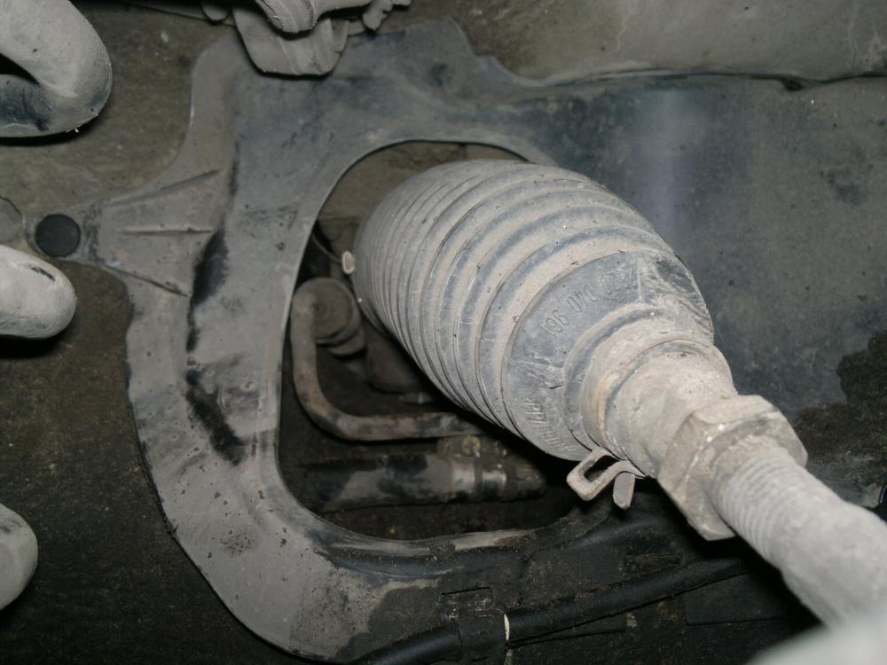

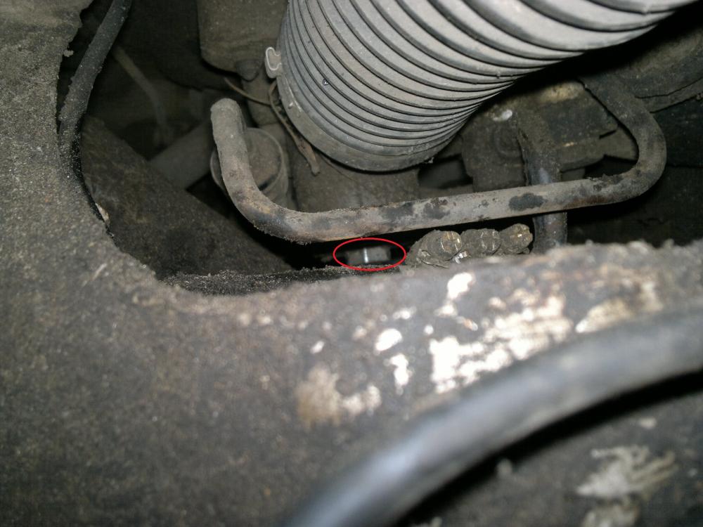

    на месте при маленькой амплитуде слышен стук. На гравийной дороге-тоже самое,подстукивает что-то. Поиском пользовался,так и нигде не нашёл расположение регулировочного болта. Кто-нибудь подскажет его месторасположение.

    У меня регулировочный болт сверху рейки, под ваакумным усилителем.

    его нереально подтянуть!!
