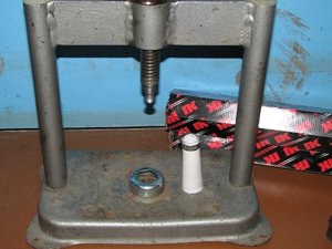

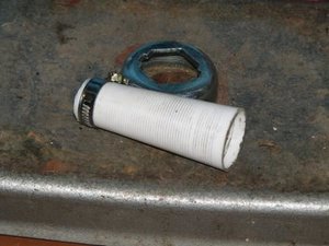

    #124 Alexey 64, 22 ноя 2015
    Ну да, можно и просто с мылом попробовать. Я не рискую, порвать можно, прессую через конус от канцелярских ниток, обрезав по месту. Колечки алюминиевые, я не менял, отжег на газ плите старые и назад поставил- соплей нет.
