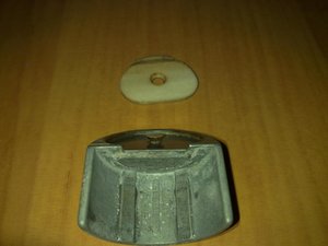

    Снятие рулевой рейки с таким мотором - адское наслаждение. Когда менял радиатор отопителя - перематерился... думал хуже быть не может, а нет.. может :bad:
    Отломал шляпку болта крепления рейки с водительской стороны, тело осталось на месте. Начал высверливать - сломал твердосплавное сверло ровно по центру этого болта :laugh:
    2 дня ушли на полный демонтаж рейки с учетом изъятия этого обломанного болта, не пускающего рейку.

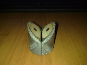

    Сегодня успел только снять крышку с регулировочным болтом. Вот она причина стука и отсутствия регулировки.

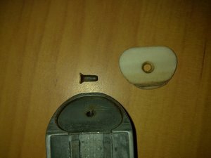

    Что за материал используется в качестве этих подкладок (ногтём неплохо царапается)? Подойдет ли фторопласт для этого? Какая смазка должна быть в этом узле?
    Ну и какой размер делать?
    Сейчас они где-то полтора миллиметра.
    Кстати кому интересно держатся они с помощью клёпок.

    А как удалось вытащить?

    Причина стука увы не в этом узле, а во втулке, см.п 56. Хотя поставить новые сухари с накладками нужно...

    Пластмассу просто поддел и вытянул. Материал пластичный, она не сломалась. А саму клёпку выкрутил маленькими пассатижами.
    По поводу втулки... Изначально (как я понял) она имеет размеры: внешний диаметр 35мм, внутренний 27мм, длина 45.
    У меня она оказывается была разбита не на столько на сколько казалось. Внешний диаметр 34,5мм. Ход кронштейна вверх вниз был в бОльшей степени из-за 2 сухарей. Шток рейки крутился внутри корпуса из-за зазора в регулировочном узле.
    Завтра должны сделать из фторопласта втулку и подкладки. Накладок попросил сделать несколько разных: толщиной 2.5мм, 3мм и 3.5мм. Хотя где-то читал, что подкладки надо делать так, чтобы они выпирали не больше чем на миллиметр. Буду экспериментировать. По результату отпишусь.
