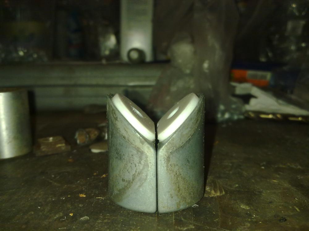

    Замерил штангелем толщину накладки получилось 0,4 мм, а регулировочный болт недостаёт до упорной шайбы 0,5 мм.
      439,5 КБ
      65
    *BLACK* нравится это.
  2. *BLACK*
    *BLACK* Завсегдатай
    4 сен 2009
    12.163
    A6 C4 2.6Q акпп
    Спасибо! :beer:
    В общем все так как я и говорил.
    За 20 лет эксплуатации толкатели стираются на толщину канцелярского ножа и поэтому не могут быть причиной стука.
    И колхохзинг по замене накладок,особенно подобный,голимая мастурбация
    Ну и мои доводы по поводу регулировочного болта,тоже подтвердились.
