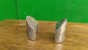

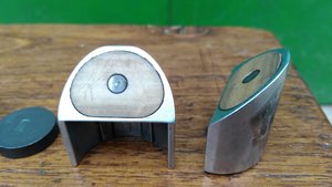

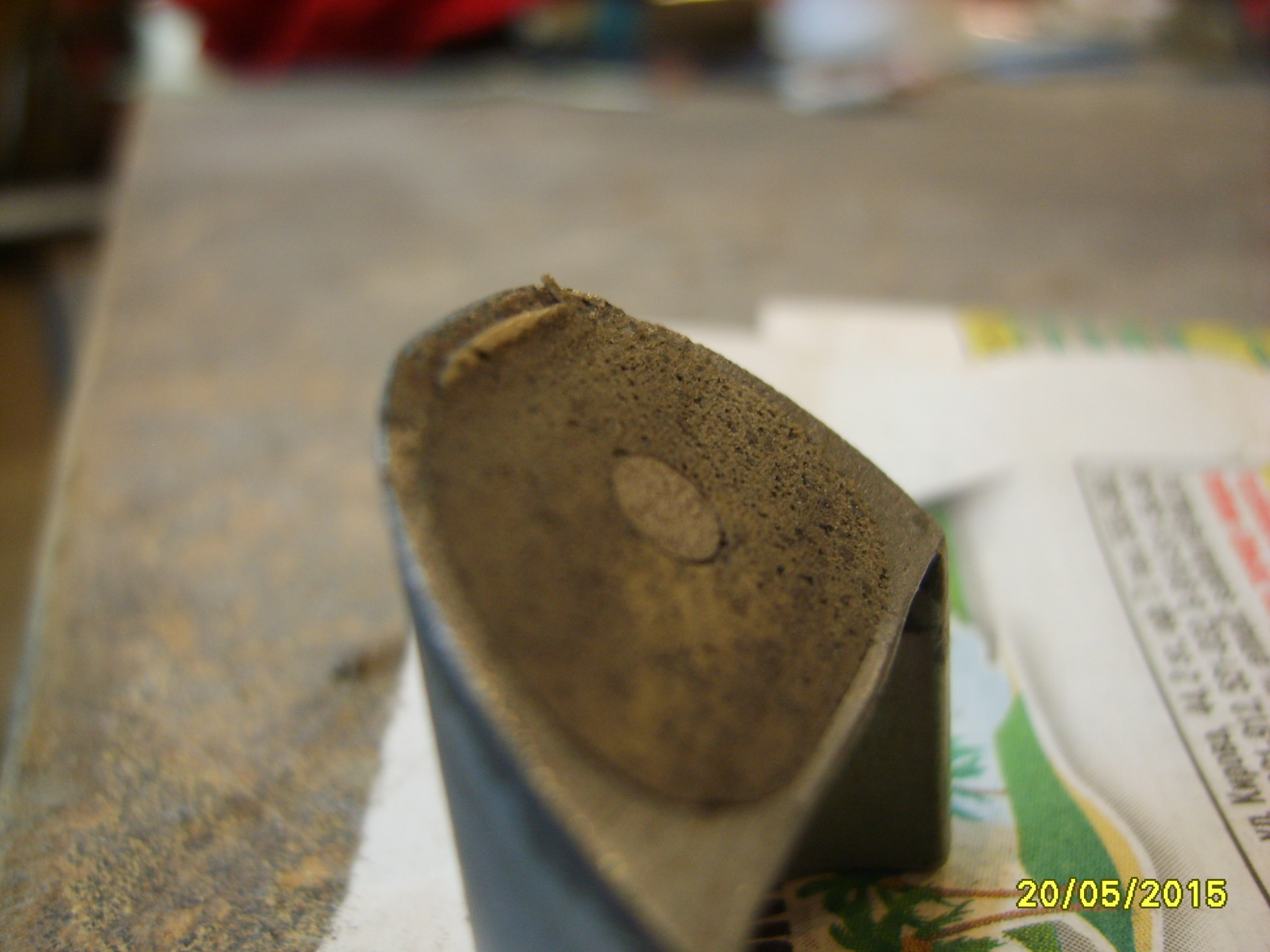

    Заменил накладки на упорах без снятия рейки ,гемор ещё тот,и кто здесь говорил о вечности этих сухарей,посмотрите на фото стерлись так что уже заклепка начала терпеть!

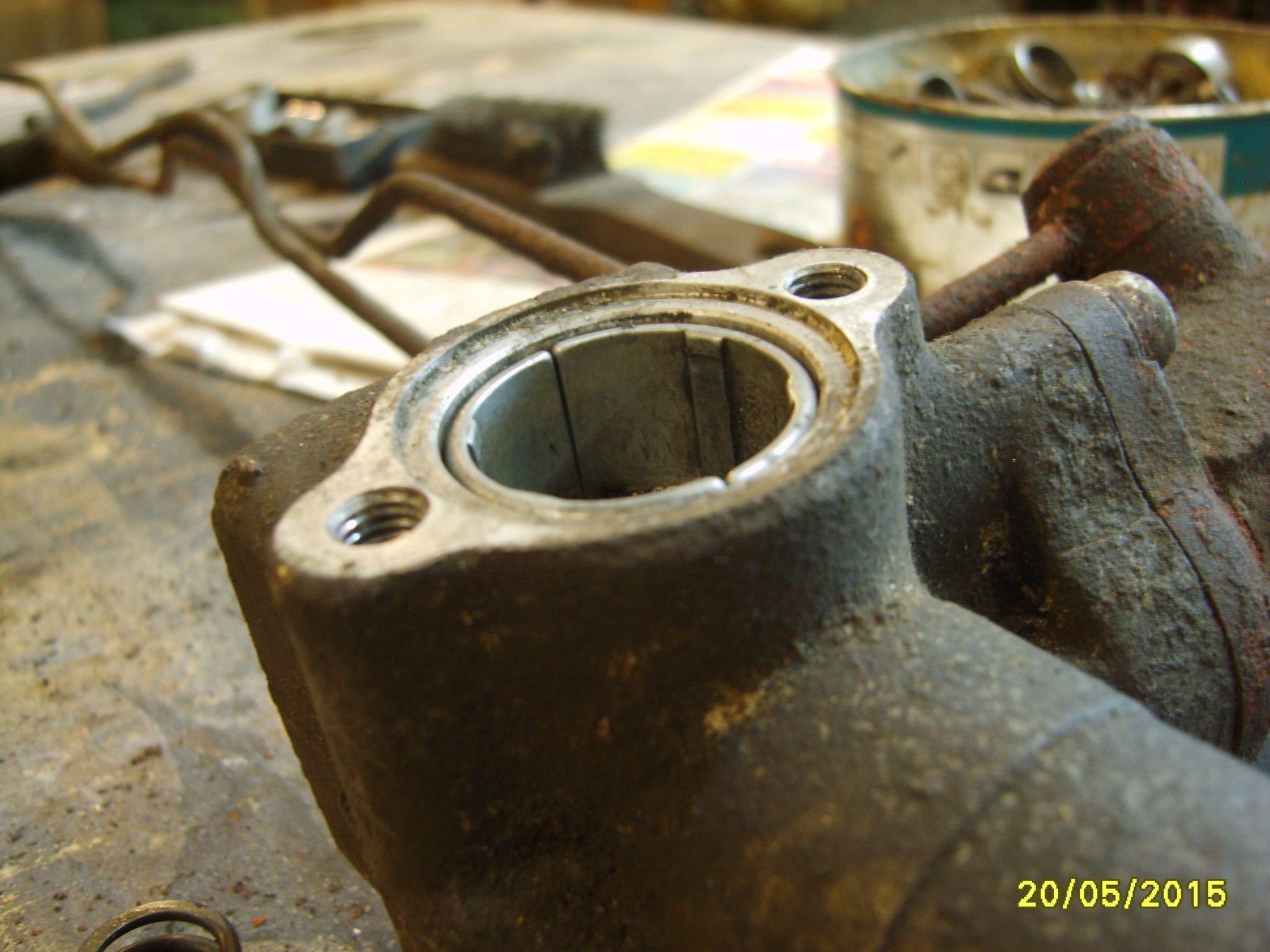

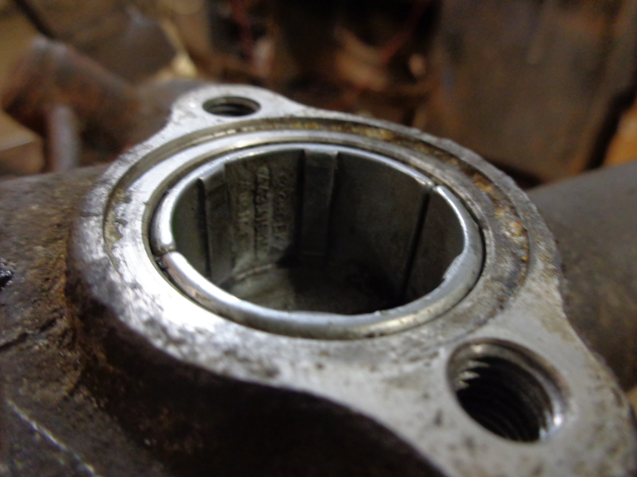

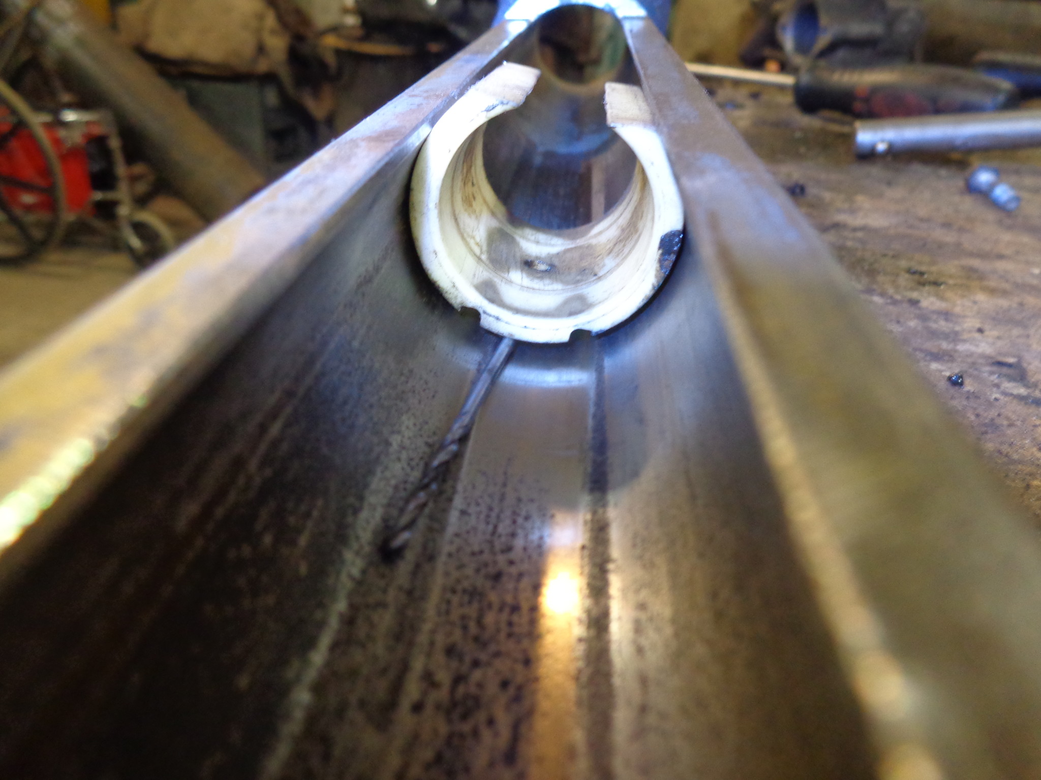

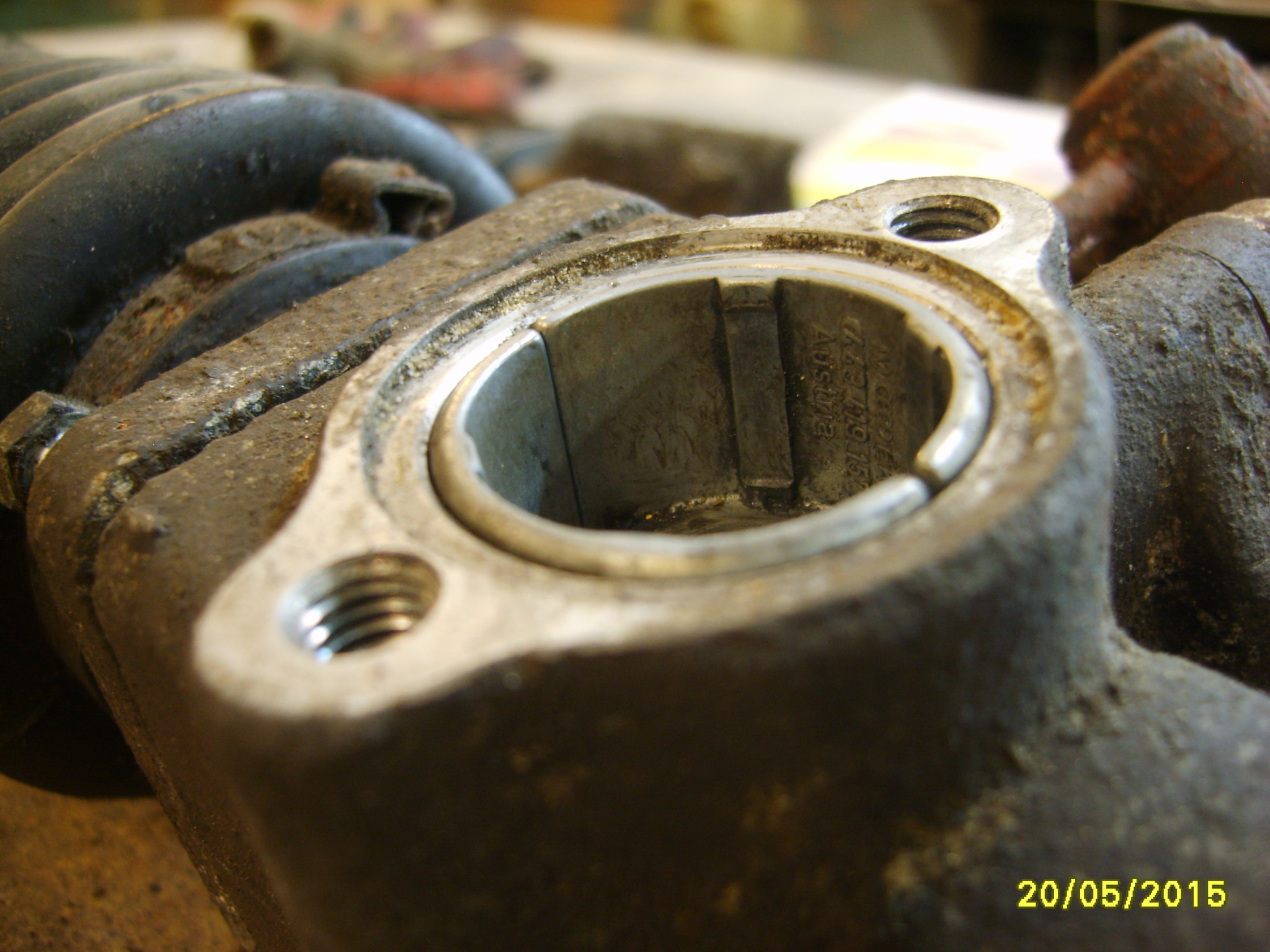

    Когда снял все что над упорами у Тебя они так утоплены были?
    Поясняю,на всякий случай.На данном фото штока,что придавливают толкатели, нет и толкатели достигнув своего предельного положения уперлись в ограничители,что в корпусе рейки.Это примерно на 1мм ниже плоскости.
    А теперь смотрим на сколько они выпирают когда вставлен шток.И прикидываем склолько десятков лет им еще придется изнашиваться,чтобы они провалились до положения как на первом фото,учитывая ,что на данный момент они уже изнашивались порядка 25 лет.
    Наверное догадался,что новые не выпирали ни на 1см,ни на 0.5 см,потому как крышка,что прикручивается,уперлась бы в них.Допускаю,что в новом состоянии,они могли быть выше максимуи 1мм(хотя на самом деле на 0,3-0.5мм),но этот милиметр стерся за 25 лет.Путем несложных арифметических действий можно приблизительно прикинуть,что если они сейчас выпирают на 1мм ,то до предела им нужно стереться на 2мм,а это примерно еще 50 лет эксплуатации.

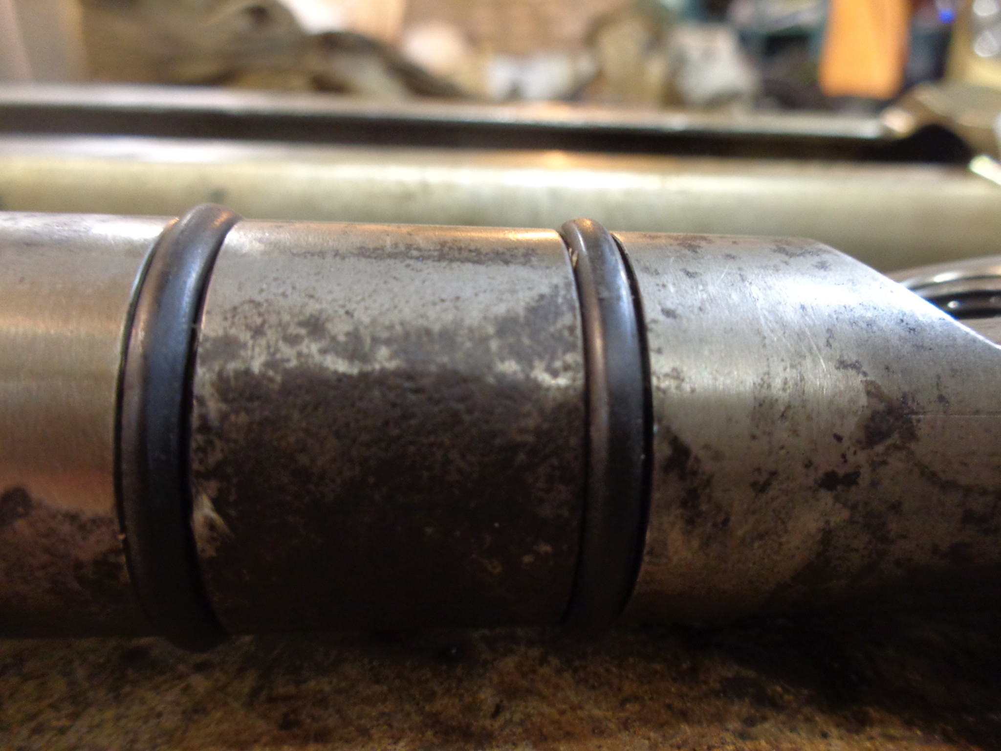

    И как говорил ранеее,стирается в первую очередь пластиковая втулка и если ее заменить на новую или хотя бы расширить за счет резиновых колец,на которые она посажена,то она поднимет шток рейки и,следовательно опять же поднимет эти "злосчатные"толкатели,которые получается,по сути,вечные.

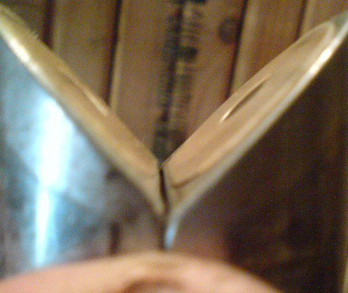

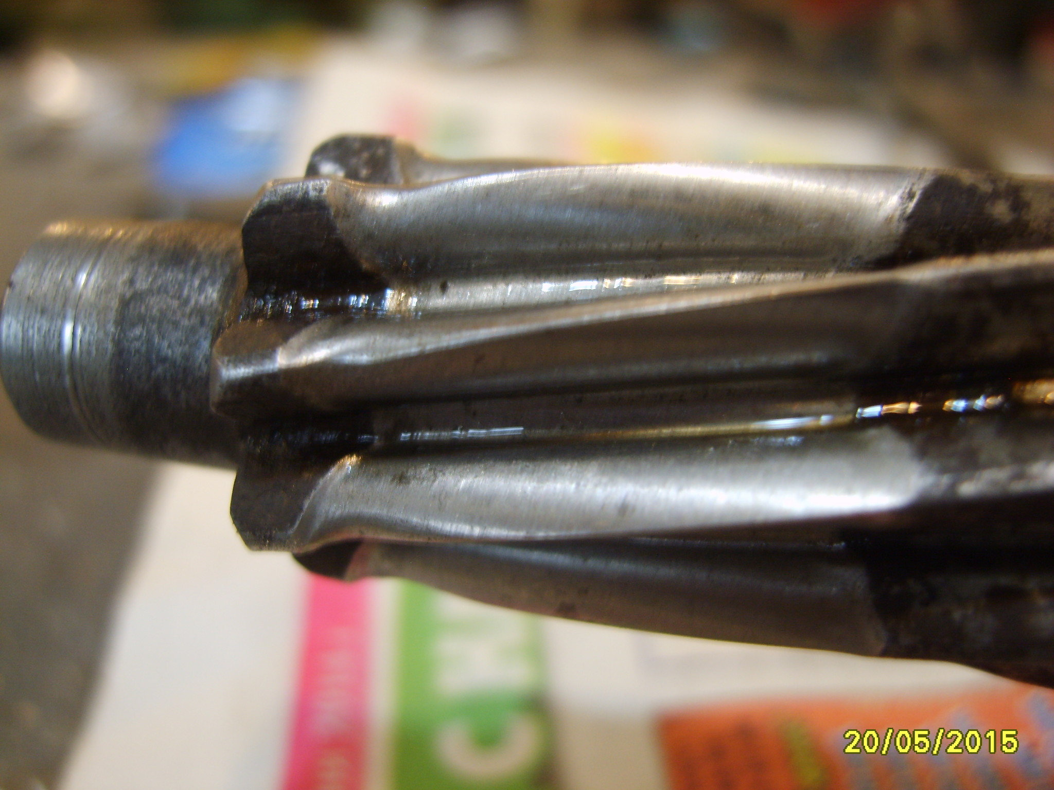

    В подтверждение слов о том,что за 25 лет токатели изнашиваются всего лишь на 0.3-0.4мм
    Можно глянуть еще раз на фото,что я уже выкладывал.Это лезвие канцелярского ножа толщиной 0.4мм,приложено к той части поверхности,которая терлась о шток,край толкателя не касается штока и следовательно он не стирается и его можно принять за точку отсчета.
    В подтверждение слов,что края толкателей не касаются штока
  12. Andres77

    Согласен,но у меня на фото видно что накладки стёрлись вровень с металлом,уже начала заклёпка тереть о шток рейки,чего ещё ждать,когда алюминий начнёт стираться! Эти упоры уже выработали свой ресурс,я заменил накладки,и они выпирают сейчас на 1мм над металлом упора!С тук при этом исчез! Или надо было так оставить,ставить их стертыми на место,и наслаждаться дальше стучащей рейкой!

    И даже при таком раскладе надо убедится,что причина их глубокого погружения именно их износ,а не пластиковая втулка.ZF 7847035106[​IMG]
    Поясняю проще.
    Сперва надо определить степень износа червячного штока,затем пластиковой втулки и только тогда переводить стрелы на толкатели.

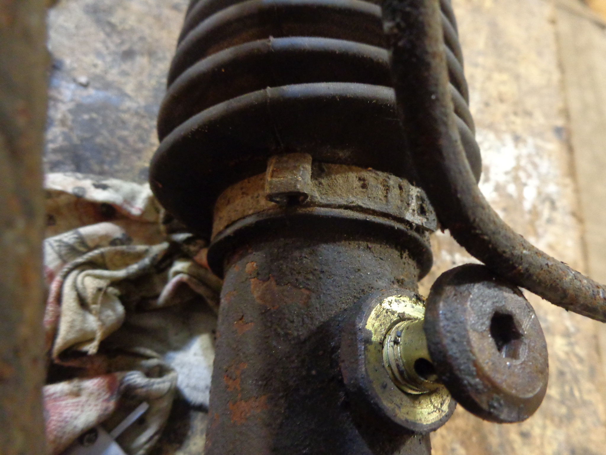

    Отлично! Тогда,раз уж Ты "последний из могикан",замерь насколько выступают толкатели в этой позиции
    И еще замерь зазор(если есть таковой) между регулировочным болтом и шайбой,что лежит на толкателях.
    В идеале конечно бы сделать вычисления на основе замеров,но хотя бы "краску".Типа нанести губную помаду на шайбу и прижать крышку.Потом снять и посмотреть на наличие отпечатка на кончике регулировочного болта.
