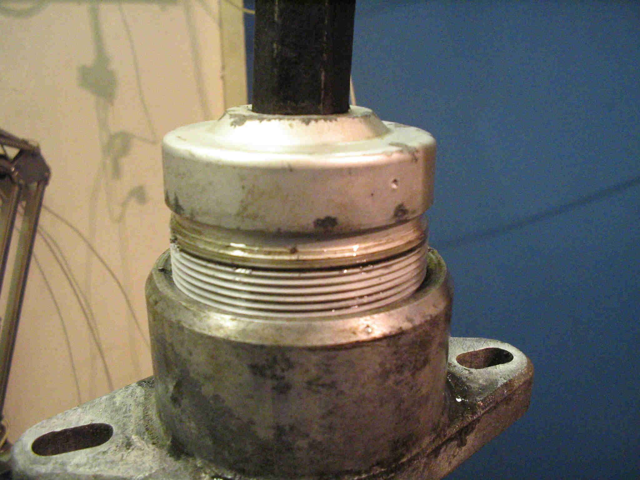

    Подтянуть регулировочный болт не пробывал?
  2. mikrosem
    mikrosem Живу я здесь
    4 ноя 2008
    1.202
    A4/B5 1.8 ADR 96г.
    Подкрутил у себя этот болт стук пропал, но руль стал тяжелее вращаться, пришлось болт назад отвинтить. :( Рейка у меня без ГУРа. Ей еще можно помочь или только замена?
  3. Лёхан
    Лёхан I'm here for a long time
    10 янв 2007
    11.943
    Тунис
    A6
    крутить нужно на совсем небольшой угол и пробовать.Короче нужно найти такое положение, чтоб не стучало и луль крутился легко.
    Ну и возможен вариант, износ сухарей и втулки (внутри рейки).
  4. mikrosem
    4 ноя 2008
    1.202
    A4/B5 1.8 ADR 96г.
    Так и крутил, по-немножку - выбрал среднее между стуком и тугим рулем. Но все таки маленькие стуки на брущатке слышны, особенно когда медленно поворачиваю на лево :(

    износ сухарей....

    Подскажите пожалуйста как снять кришку сухарей?И сами сухари? И сам шток можно выташить только потом как вытащу сухари и ось с подшипником?
  7. Алексей М.
    Алексей М. Живу я здесь
    22 дек 2004
    3.649
    Латвия
    A6 C6 2.7TDI BPP Quattro
    Re: Ответ: рулевая рейка гидро на А80
    Крышка сухарей снимается расшатыванием оной. Тоесть вставляешь в углубление что нибедь близкое по диаметру и расшатывая вытяшиваешь. Она там на уплотнительном колечке держится. Шток вынимается только вынув вал с подшипниками.

    Вал с подшипником вытощил и шток не могу вытащить!Он сильно туга вынимаеться?Или еще надо что то снять?

    Странно, если вал вынут, сухари тоже, то шток просто выпадает сам.... Смотри что еще не снял.

    Ладно!Спасибо!Пойду посмотрю!А ты случайно не знаешь номер сальника который где стопорное колечко стоит на штоке!Побежал!Вот хочу поменять!

    Читай внимательно начало темы. Тебе нужен ремкомплект. Отдельно сальника нет.

    Рейка подтекала (поллитра в год примерно). Перебрал рейку как описано в начале темы - заменил сальники. При переборке каких-либо значительных следов исноса не обнаружил. Результат - всё равно немного подтекает, но, кажется, немного меньше, поэтому тут как повезёт.

    доброго времени суток, тоже подтекает рейка...купил ремкомплект Febi подскажите пож как снять рейку ....2 болта под колесом это понятно...а вот как открутить кремление к кузову...там гайки примероно 20-22 как к ним подлезть и чем?

    я понимаю что тема заезженная ... но пробовал подлезть и ни как ....наверное есть тонкости...или эти болты откручиваются с салона?

    У меня гайки на 17 - подлез обычными ключами, только крутить пришлось долго, т.к. возможен поворот только на маленький угол.
    Возможно, на В3 другое крепление.
