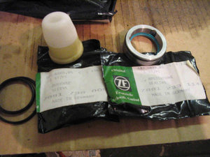

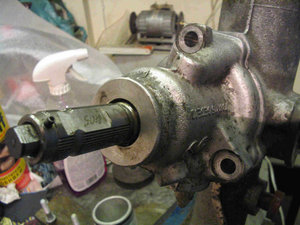

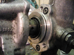

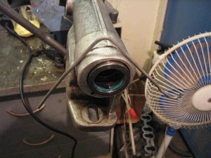

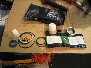

    потекла рейка ( в крайних положениях побывала при выезде с дачи) и резко потекла. купил бу поставил через пару недел течет потихоньку.
    обзвон контор по ремонту не порадовал.
    купил ремкомплект 617 00 811 он же 7881 633 115.
    разобрал поменял 2 сальника и резинки что нашел в комплекте, выработки (которой все конторы пугают) не увидел или не так смотрел.
    собрал поставил на машину , ежу полтора месяца пока все путем.
    из инстумента 6-гранник на 17 и сьемник стопорных колец, остальной стандартный.
    ну и новые колечки люминь на шланги.
    пластиковые презики в комплекте чтоб не порвать кромки сальников при установке, но купил второй комплект (решил бу рейку тоже перебрать) пластика там небыло, хотя и номер то-же и брал там-же.
    Петр

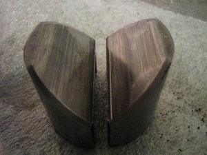

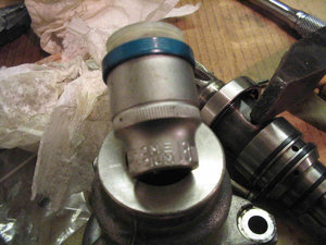

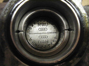

    сухарики что стоят под регул болтом
    крышка сухариков
    сальник на штоке рейки (в комплекте не было но он по моему не резиновый а что то пластиковое)

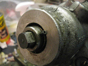

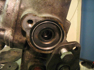

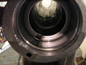

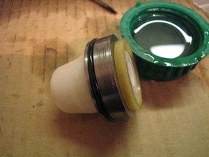

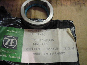

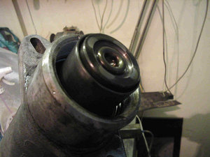

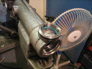

    на фотке старый текущий сальник, варван с посадочного места крючком из проволоки. перед сальником стоит стопорное кольцо (на фотках нету) он в канавке с самого края, снимать его только вынув шток рейки.
    новый сальник рейки на презике
    сальник оси

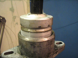

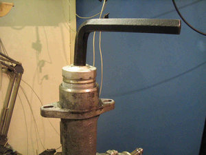

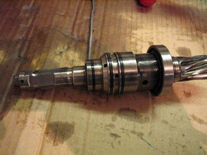

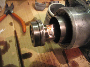

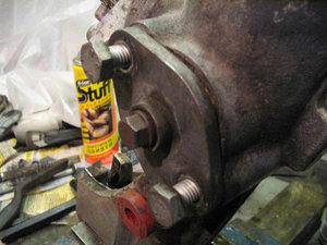

    3 болта под 6-гранник на шесть + легкое постукивание по копусу рейки ( ельза так учит) и все разбирается.
    здесь поменял только две маленьние резинки и одну большу, тех что на валу не одной не было в комплекте
    шпонка из оси просто вытаскивается пассатижами и даже есть в ремкомплекте :)))

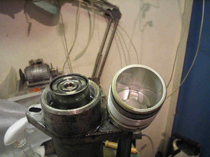

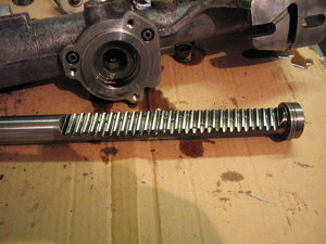

    сама рейка
    регулировочный болт
    крюк которым выдирал сальник
    прижимные сухари сзади
    и с рабочей стороны
