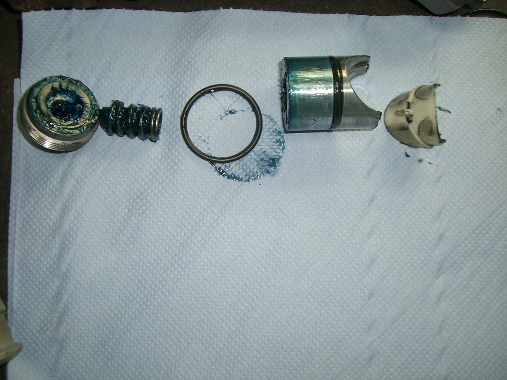

    Подскажите кто-нибудь. Течёт ГУР из под гайки-крышки. Можно ли самому без проблем устранить течь? И, главное, как это сделать?

    Ремонт рейки в Москве обойдется в 8 т.р. Я делал, меняли все сальники и вал. Снимал и ставил рейку сам.

    Доброй ночи, подскажите пожалуйста как добраться до регулировочного болта на рулевой рейке, авто Ауди А4 8Е 2002 г.
  12. Алег
    Алег Живу я здесь
    25 мар 2009
    2.066
    лучше на подъёмнике. защиту можно не снимать. накидной ключ на 18.

    Удобнее головкой на 18 снизу.

    воротком с удлинителем сложно почувствовать момент. загубят рейку.

    Согласен, делать это надо очень осторожно. Вывесить колёса, один вращает руль другой под машиной подтягивает болт. Главное не перетянуть.
