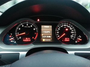

    Доброго времени суток, комрады!
    С самой покупки заметил, что рулевая колонка не поднимается выше некоторого уровня (щель сверху руля, между колонкой и приборкой около 2-3 см). Колонка с электроприводом. Сам привод работает нормально - вперед - назад, вверх - вниз. Только вот мленькая кнопка не работает, как понимаю, отключение и включение привода.
    Можно ли убрать этот зазор? Ведь из-за этого руль довольно низко опущен, и верхней своей частью закрывает часть приборки.
    Вот фото, где виден зазор. У всех так? Не думаю, что так должно быть.

    Так у всех!
    А кнопка- как память, во включенном состоянии откидывает и возвращает руль при вкл/выкл. зажигания!

    Спасибо. Не думал, что так))))

    Нет. Ну неужели всем руль мешает обзору приборной панели?:shock:
    Сегодня сделаю фото от глаз водителя...

    Это что за проглот у тебя такой.....21,5 литра показывает............ у меня больше 18 ни разу не поднимался расход.
