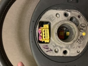

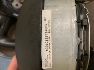

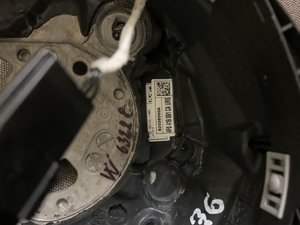

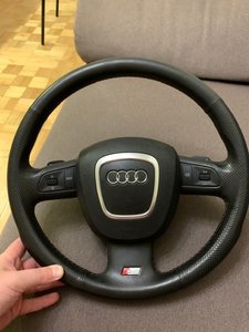

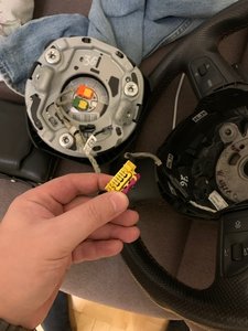

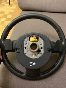

    Добрый день, товарищи!
    Имеется А4 Allroad Quattro 2011 года выпуска (дорест). Сейчас обычный 4 спицевый руль, без кнопок. Установлено подрулевое кольцо 8r0 953 568 J. Круиз-контроль присутствует. На день рождения был подарен руль S-line, предположительно от А6 С6 (фото прилагаю). Честно отсмотрел все темы, нашёл обратную ситуацию, по установке руля от А4 на А6, но хотел бы точно понять, что мне понадобится для установки. Много где указаны иные коды колец - F и М, что они поддерживают мультируль, на авито видел с маркировками К и G. Подскажите пожалуйста, что ещё нужно докупить, будут ли работать лепестки после установки.

    100% придется поменять разъем на проводке на свой. Но это элементарно. Кольцо тоже придется менять, т.к.
    8R0 953 568 H — не поддерживает КК, не поддерживает мультируль
    — 8R0 953 568 J — поддерживает КК, не поддерживает мультируль
    — 8R0 953 568 F — поддерживает КК, поддерживает мультируль, не поддерживает Активный Круиз-контроль
    — 8R0 953 568 M — поддерживает КК, поддерживает мультируль, поддерживает Активный Круиз-контроль

    в итоге купил с маркировкой К, в выходные буду ставить руль
  10. Андрей Салеев
    Андрей Салеев Новичок
    27 окт 2019
    7
    Пермский край
    Забыл написать, кольцо установлено, руль установил и прописал. Все работает отлично, включая подрулевые лепестки.
