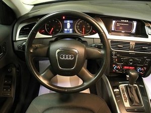

    Всем привет!! Очень срочный вопрос! На a4 2010г. установлен обыкновенный четырехспицевый НЕмультируль. Что необходимо приобрести и как адаптировать трехспицевый мультируль s-line от FL 2012г.?

    круиза нет, значит скорее всего еще кольцо надо подрулевое. тут продают ~5 тык. ну и при покупке бери руль с подушкой, т.к. твой не подойдет. замена не сложная (по крайней мере механическая часть). про электрику не скажу. то что шнурок нужен это 100%.там кольцо надо вроде как выставлять в т.ч.

    Дык вот бы услышать мнение спецов, просто кто то говорит что кнопки не будут работать даже с подрулевым кольцом, мол руль от fl....
