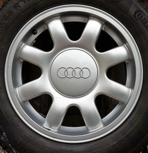

    Летняя резина была одета на очищенное пескоструем и покрашенное порошком оригинальное литьё. Диски почти идеальные, для балансировки понадобилось 2-3 грузика по 5-10 грамм. На фото один из 4-х перед покраской, другие были немного облезлые.
