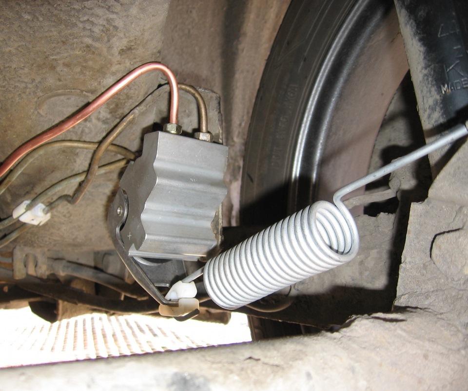

    Решил.
    Через отверстие колесного болта шилом продавил солдатик на правом колесе вниз. На много ушел - миллиметров на 7.
    Видимо на нем самом ржавчина не давала ему просесть - пружинка достаточно слабенькая.
    Теперь и тормоза,и ручник работают хорошо.
    По поводу пружины на колдуне.
    Я правильно понял, что надо пустую машину ровно поставить и убрать зазор в пружине, но не натягивать?
    Там тупо одна пружина должна быть? На самом колдуне не должно быть ролика никакого? (именно на колдуне) У меня старая пружина протерла насквозь тягу на самом колдуне, и таким образом потерялась.

    Я его (колдуна) выкинул нахрен. Только после этого сзади нормальные тормоза появились. )))

    Значит я слабо натянул - тянул на стоячей на колесах. Пружина при подъеме на домкрат прослабляется.
    Надо переделать.
    А по последнему вопросу все-таки: пружина просто на тяге колдуна висит без всяких проставок/роликов?
    Просто она у меня эту самую тягу насквозь протерла, и таким образом потерялась.
