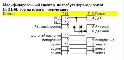

    Решил поменять на своей машины фары на ксенон и столкнулся с рядом проблем. Стандартный штекер (фишка) фары на 10 пин не подходит, так как фара на 14 пин коннекторе. Адаптера нигде найти не мог и стал самостоятельно переделывать провода.
    Переделывал провода по схеме на прикрепленном фото, все вышло и работает, но один вопрос. Если кто то разбирается, подскажите, при включении ближнего света, реснички ДХО полностью потухают и работает только ближний свет, так должно быть? Или как это можно исправить. В приложении не прошивал новые фары, новые провода не проводил. Габариты так же не работают. Отключается полностью фара при включении габаритов. Спасибо за внимание, буду рад любой помощи

    Смотри как у тебя подаётся питание на родные фары с родного разъёма при разных режимах и делай с этим что хочешь с новыми фарами.
    Иначе говоря, если на старых фарах при включение ближнего/дальнего отключается дневные ходовые (на рисунке видимо это ДРЛ (DRL)), то и в новой схеме лед работать не будет, что логично. Тоже самое с габаритами, не понятно где они на старом разъёме и как они реализованы в старой фаре, такое впечатление, что в твоей схеме не отрисован этот пин.
    В любом случае с помощью диодов ( как реализовано с переходом с ближний или дальний на ближний или ближний + заслонка дальнего) можно нагородить все что угодно.
    PS как в этой схеме реализована функция контроля работоспособности лампочек, скорее всего на приборке должны вывалится ошибки по всем лампам фар, кроме поворотников.

    В первую очередь после замены фар нужно изменить кодировку, на те фары которые установили, тк блок подает питание по разному на разные фары. А потом уже смотреть что и как работает.
