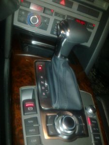

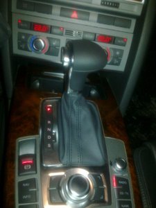

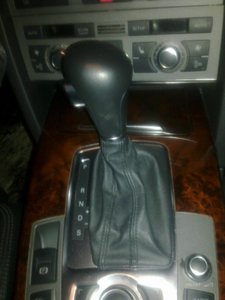

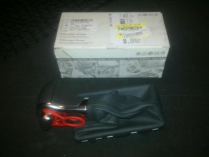

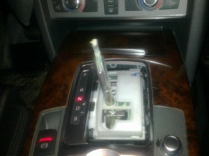

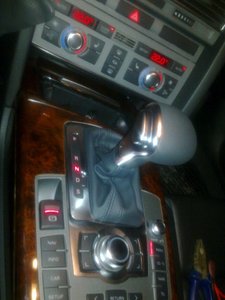

    В общем идея с ручкой мне понравилась, и я решил заменить. Заказ на экзисте 4700 р., ожидал около месяца. заказывал вот под этим номером 4G1 713 139 RIBR, пришла как и надеялся черная кожа :thumbup:.

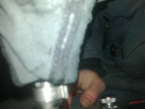

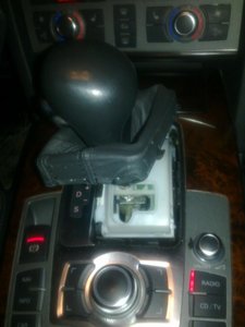

    После работы решил установить, все оказалось в принцепе просто :
    Поднимаем чехол, снимаем металический хамут, сдергиваем рукоядку.
    Со старой рукоядки снимаем рамку кожуха и ставим на новую (новая рамка не подходит по размерам). Одеваем новую рукоядку на штырь АКПП, и поварачиваем кольцо фиксации (на новой вместо хомута). Опускаем кожух, вставляем рамку, курим и идем пить пиво :beer:.
    Результат мне понравился, смотрится класно и в руке лежит удобно.

    Прикольно , но с алюминиевыми или черными вставками лучше бы смотрелось. В любом случае, красивее старой! За отчет отдельное спасибо!

    А объясни как хомут снять, что-то у меня не получается
  13. Макs
    Макs Участник форума
    9 июл 2009
    158
    Audi A6/C6 3.0TDI
    Хомут, я просто сковырнул плоской отверткой.

    то есть кожух вокруг урчки мягкий от нового кузова не подходит
    и надо ставить старый кожух?
    а новый будет только сам наболдажник который рука обхватывает?
  15. Макs
    9 июл 2009
    158
    Audi A6/C6 3.0TDI
    Нет, кожух будет новый, внутреннею рамку надо поменять. Кожух пристрелен к ней (рамке) скобами, вынимаеш их, убираеш рамку(новую), подставляеш старую, и степлером крепиш кожух.
