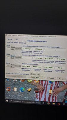

  6. Audi universal
    Audi universal Новичок
    13 мар 2023
    19
    Распеллители 925 меняли на сто
  7. serd

    Я конечно в дизелях не особо силен, но показания относительно 2 цилиндра в цил.4,5,6 в норме, а 1 и 3 нет...может все таки форсунки плохо сделали

    Не знаю почему, я говорю о том, что вижу в 013 группе на твоем фото...

    Я ети форсунки кидал на стенд они работают отлично, что ище может быть?
