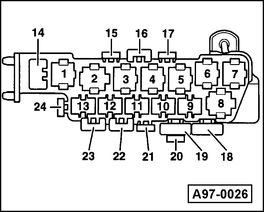

    Отдельный предохранитель 20А над ногами водителя вверху рамки с реле,а не в той рамке что с боку торпеды.На него приходит красный провод,а уходит вроде красно-пурпурный,тот самый который на розетку приходит.

    Под №15,это по заводскому,в самом багажнике скорее уже самим владельцом поставлен будет,так как по схеме предохронитель только один,и он в рамке.

    Да,на второй рамке,первая та где снизу провода гайками крутятся,дальше за ней вторая,вот на ней.

    Значит в предохранитель должны идти красный и тот же красный с синим,точнее тот синий немножко на фиолетовый должен быть похож.
    На схеме S184 это предохранитель на 20А,рядом черная цифра 15,это его место в рамке что дал выше,U-5 это розетка,от предохронителя идет прямой провод на 2,5 квадрата,цвет ro/li - рот/лила - красный/фиолетовый.
