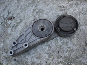

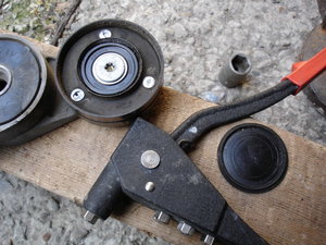

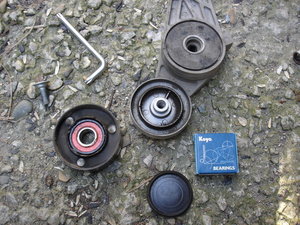

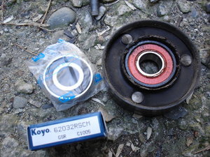

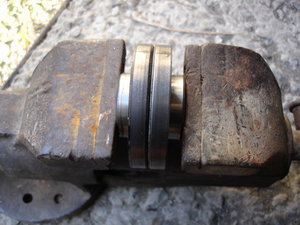

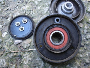

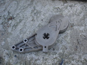

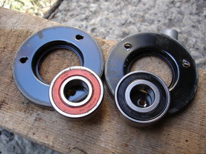

    Делов на несколько сотен рублей.:)
      121,7 КБ
      232
      120,8 КБ
      241
      149,8 КБ
      249
      140,7 КБ
      1.489
      137,3 КБ
      257
      109 КБ
      251
      87,6 КБ
      241
      114,2 КБ
      234

    вы ниче не попутали? VKM 11050 это ролик натяжителя ГРМ, а не ролик ремня ГЕНЕРАТОРА..
    тема то изначально про поликлиновый ремень шла, про ремень генератора
    transporter73 нравится это.

    пониль :) но переклепывать сколько по деньгам получается?
    сколько стоит такой заклепшик? подшипник рублей 300 хороший и заклепшик еще рублей 300р
    сам ролик стоит 1000р вроди?

    SWAG 30 91 9734 - 950 рупий
