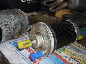

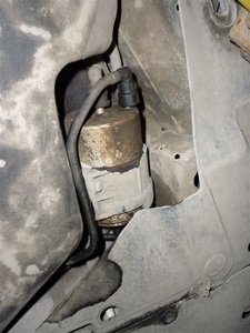

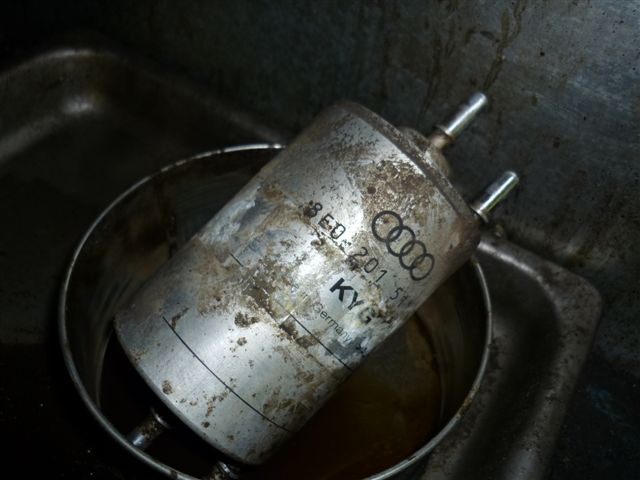

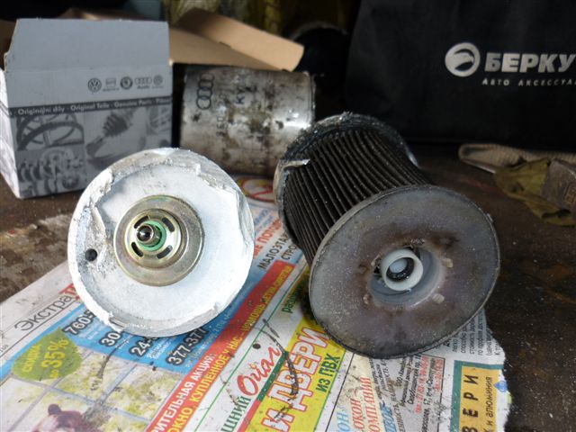

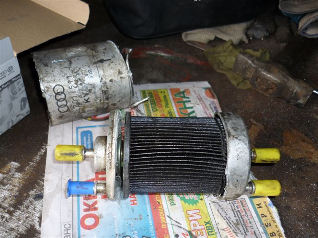

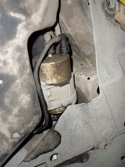

    при замене топливного фильтра поломались защелки.
    Кто нибудь отдельно покупал защелки? или сами наконечники?
    По ЕТКА вроде только шланги идут в сборе и все.:shock:

    здесь фото можно посмотреть.фильтр четырехходовой.две защелки нажимаются а две вытаскивается фиксатор. Так вот у фиксаторов поломались концы. Может от ваза что подойдет?
