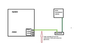

    Вообщем предохранитель №34, на него идёт два провода зелёный с жёлтой полосой (з-ж) и зелёный с черной полосой (з-ч)
    З-Ж уходит пол капот на фишку возле блока управления и при включенном зажигании там 5v, запускаешь двигатель и напряжение 12v, тестером прозванил плюс от любой форсунки до этой фишки в коробке с мозгами всё прозванивается, а от исполнителей с замыканием не прозванивается
    З-Ч уходит в реле топливного насоса
    Напряжение на рабочих исполнителях 5v как и на предохранителе №34
    Реле топливного насоса вскрывал, визуально целое не подгоревшее
    И ещё вопрос реле как то можно проверить? а то как то не хочу просто так выкинуть полторы штуки за реле?

    Не понял я этого момента. Ты же выше пишешь, что на Ж-З и З-Ч 12 вольт при работающем моторе.. То есть по-сути - это на самом предохранителе!

    Я имею ввиду что напряжение на рабочих исполнителях такое же как и на предохранителе N34, при вкл. зажигания 5v, а при запуске двигателя 12v

    Чуть выше я писал что З-Ж идёт на реле топливного насоса, это не верно он идёт под капот в косу, на реле идёт З-Ч

    #36 UmaZ, 21 сен 2018
    Вот так это выглядит, может и правда реле топливного насоса?
  17. sanya-1
    sanya-1 Старожил
    15 дек 2003
    15.238
    Послушай, если у тебя на преде есть 12 вольт после запуска, то реле насоса тут не причём. Оно нормально отрабатывает. Смотри дальше по косе (по З-Ж) и выясняй, почему до некоторых исполнителей с преда 34 доходит 12 вольт, а до некоторых нет.
