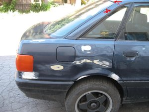

    Пожалуйста подскажите.
    Под стрелкой 1,: По канту крыши идет алюминиевый ободок затянутый в резину. К крыше крепиться обратной клёпкой. Под ним ржавчина, как его снять, чтоб не вытаскивать боковое заднее треугольное стекло. Если высверливать заклёпку, то она провалиться в стойку, тарахтеть не будет? В проёмах красить не буду, хочу только сверху освежить.
    Под стрелкой 2 уплотнитель заднего стекла. Когда вытягивал я его порвал. Новый нашел, но я его не поставлю, неужели мне теперь надо стёкло срезать и заново вклеивать?:hot:
    ПОдскажите пожалуйста. Хочу покрасить, не могу так как не знаю как разобрать. Передний уплотнитель лобовика еще не снима, хотя надо, там тоже надо красить. Не хочеться уродовать машину.

    1. От сверлить, пусть проваливается. Громыхать не будет.
    2. Пробуйте вставлять. На 80 он вставляется.
