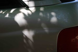

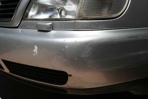

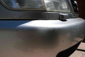

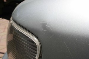

    добрый день !! помогите советом что делать ?? с бампером все понятно. а вот с задней частью незнаю.

    Бампер красить. Заднее крыло, рихтовать и красить.:D:nod:
  11. benefon
    benefon Новичок
    24 янв 2009
    47
    Audi а6 авант 95г./АСЕ 2.0 16v квадро
    Заднее крыло, рихтовать и красить. это тоже понятно ни когда не делал это на несъемной детале .

    Что именно смущает?
