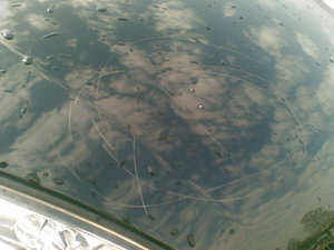

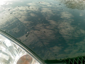

    сегодня утром обнаружил, что какой-то чудак на букву М хорошенько чем-то порисовал на капоте моего авто... [​IMG] записки с извинением и предложением дать денег под дворником конечно же не было [​IMG] цвет машины черный, поэтому царапина издалека бросается в глаза, вид ужасный! подскажите уйдет ли с полировкой это? какая полировка нужна? самому можно или лучше в специализированный сервис отправиться? какая цена вопроса?
