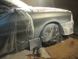

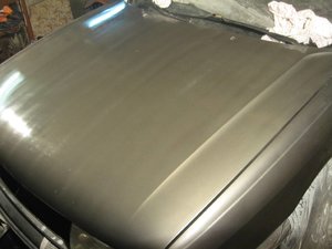

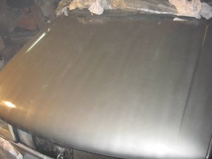

    Володя!!!ну вот все покрасил !!! фотки постораюсь сегодня вечером положить! ну блин без косяков не в какую не получается вся проблема с капотом я его снял повесил на стену все подготовил покрасил но он весь какиме то очень темными пятнами три раза перекрашивал все так же без изменения а крылья ребята смотрели блин как в сервесе все ок а с капотом как кисточкой что то не понятно.

    Audi 100/45 2.3 92г УЖЕ ПОДКРАСИЛ ТАМПОНЧИКОМ !!!! ВНЕДОРОЖНИК ПОЧТИ КУПИЛ !!!!
    Выложи фотки. Пятна это результат сильно разведённой базы
    ( жидкой ). Такую надо класть сухими ( тонкими ) слоями.
