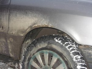

    здравствуй дорогой товарищ краскопульт!!!!!!!! огромный респект тебе и твоему труду !!!!!! когда все прочитав я все таки решил свою старушку подкрасить нашел компрессор, краскопульт шланги , шлифовальную машинку гараж только весь в хламе но ничего раскидаем. Купил 4 сафита . Задача была подкрасить кралья у арак все до ржавчины отбил но когда подошло к делу я что то запутался сколько же краски нужно в граммах на крыло позвонил в фирму сказали что вся база экрила 370 р 165 грамм все в месте мне надо 2 передних крыла для пробы подскажи сколько нужно краски . за раннее благодарен . и кстати положил фото на них видно как краска облезла посмотри может что поскажеш.

    Если будешь красить крылья целиком, то по 200г. Если переходом то по 100.

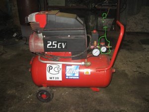

    Володя!!! есть к тебе еще вопрос какой фильтр лутче на компрессор и блин не могу врубиться как же давление выстовить на краскопульт и еще купил грунтовку а к ней растворитель какой лутше 646 или 647 пока все . За раннее благодарен!!!!

    Фильтр смотри сам. Главный критерий - хорошее отсеивание масла и воды.
    Крутилку над манометром видишь? Ею и выставляется давление.
    Возьми 646.
