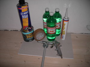

    :[:]||||||Привет, дружище! Володя поздравляю, завтра можно дарить себя безвозмездно всем женщинам которым пожелаешь. :[:]|||||| Извини за лирику, но такова суровая действительность нашей жизни.:beer:
    Теперь по делу.
    Вот чего я сегодня наковырял: фото.Это мне обошлось:
    Грунт 250руб.
    Герметик 170руб.
    Растворитель 80руб/литр.
    Скотч 70руб.
    Антигравий 270руб.
    Пистолет д.антигравия 600руб.

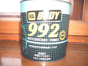

    Извини, что включил мозги (или ту штуку, которая от них осталась) и купил серый грунт. Мне показалось, что это будет экономнее. Но, если что, мне обещали его поменять.
    Еще вопросик связанный с красками: ежели брать Дюпонт в банках тостоить он будет 1000руб./литр, а на подборе, ежели не ошибаюсь 600руб/100 грамм(я пока не заезжал в подбор, но мне такую цифру назвали там где есть краска, и если честно я немного задумался, но в подбор я сегодня все равно не успевал, поэтому задаю вопрос здесь). В связи с этим : Не проще ли прикупить баночку чего нибудь еще, после своего тест напыла. Или же просто взять, попробовать, и ежели чего , тупо перекрасить весь Ламборджини в получившуюся ауру:)
    Да пистолет для антигравия прикольная штука, расскажи, для чего носик выкручивается, вернее как его правильно отрегулировать.
    Спасибо, Всех своих с праздником:beer:

    Я б подарил, но боюсь что жена будет не в восторге!!!!:D Лучше подарю себя ей, как и предъидущие 8 лет.
    Для нутрянки такой грунт подойдёт, но для внешних панелей купишь другой. Почему не купил антикорозийный грунт 969 9 коричневый ) ?
    Если ты готов покрасить всю авту, то бери в банках, т.к. в цвет ты точно не попадёшь. Если нет, то подбор твой лучший друг.:nod:
    Носик просто закрути до конца и всё. А откручивается он , чтоб мыть.:)

    Скотч какой-то странный. Расскажешь как он себя вёл.

    Скотча боди не было, про этот сказали, что он какойто температурный, и пользуется спросом, не оставляет следов.Я специально взял только один, попробовать.
    Насчет грунта, еще спросили зачем такой, ведь караска акриловая, ну а я, лицо вытянул в форму тяпки, и руководствуясь твоими наставлениями, и сказал надо так
    "1. Антигравий 1 балон ( можно два ) Боди 950 1 литр
    2. Антикорозийный грунт Боди 969 коричневый 1 литр
    3. Укрывочная плёнка 2 шт.
    4. Поронаполнитель Боди 3 + 1 1 литр
    5. Растворитель 646 3 литра
    6. Скотч Боди ( нормальный скотч, ерунду не слушай ) 2 шт
    7. Ситечко 4 шт
    8. Герметик Боди 999 ( идёт под спец пистолет ) 1шт
    9. Краска , лак
    10. Наждачка Р 80 ( сухая ) 2 листа Р 400 ( сухая ) 5 листов"
    Вот правда насчет цвета подумал, что серый ближе к мокрому асфальту, да и коричневый не самый любимый мой цвет.(для чего такой нужен был, я могу поменять если надо)Просто пока не видишь всей картины, трудно рассуждать об отдельных деталях, и меня чуть удивило твое последующее заключение:
    "Для нутрянки такой грунт подойдёт, но для внешних панелей купишь другой. Почему не купил антикорозийный грунт 969 9 коричневый ) "
    Наждачка, и укрывной материал, у меня имеется, применяю в своей деятельности. (да объясни, в красочной лавке, мне сказали, что грунт и поронаполнитель с краской не совместимы потому что грунт не акриловый) Правда поронаполнителя, в том месте небыло, в следующий раз возьму, я в губернию по делу ездил. Тогда и краску буду брать, думаю к тому времени решу, стоит ли на всю машину заморачиваться.
    :beer:Всеравно всех своих поздравляй:D

    Коричневый грунт 969 АНТИКОРОЗИЙНЫЙ. Даёшь его слой, потом уже и обычный грунт. Дело не в том, что коричневый, а в том что, антикорозийный.
    Нутрянку ( подкапотку ) можно красить по - мокрому, т.е. не выводить поверхность, а следовательно подойдёт обычный грунт. А внешние панели , надо выводить чётко, а для этого нужен поронаполнитель.:nod:
    Вообще либо ты что-то не понял, либо ребята там сидят, СЕРЬЁЗНЫЕ КРАСИЛЫ. :very_cool:
    Ну-ка изложи мне в кратце, что ты понял из моих пояснений, т.е. как ты видишь процесс покраски своей авты, поэтапно.:unhappy:
    :beer:Своих поздравил!!! Сказали СПАСИБО!!!:D

    тады не пойму серый грунт 992 тоже АНТИКОРОЗИЙНЫЙ "Коричневый грунт 969 АНТИКОРОЗИЙНЫЙ. Даёшь его слой, потом уже и обычный грунт. Дело не в том, что коричневый, а в том что, антикорозийный." Зачем ребят пугаешь, слюшай. Я чуть за мылом в магазин не побежал.:D
    В общем то думаю сильно сложного тут мало, тока руку чуть поднабить. Хотя, ежели где ошибся подправь.
