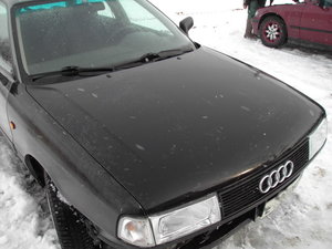

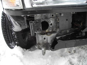

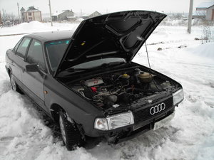

    Парни, Большое спасибо за тему!!!!!!!!! Володя (Краскопульт-Сервисмен-Краскопульт2) отдельное человеческое спасибо. Всем участникам Большущая благодарность. Супер темка, прочитал на одном дыхании все 83 страницы , четыре дня и две ночи. Предлагаю выпустить бестселлер :beer:. Причем здесь нет ничего лишнего , бери и печатай.

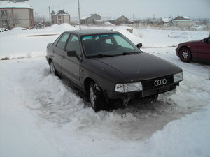

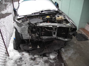

    Конечно не от самого приятного в жизни взялся я рыть эту тему. И сейчас у Вас у всех, буду совет спрашивать.Для начкала фотки.
    Тут шо было, и шо стало.Правда вот оригинальное железо пришлось на тайвань заменить, жалко а шо делать. С железом хорошие люди помогли. Кстати подскажите, как проверить, сказали, что крылья из оцинковки. Очень хочется верить, но не люблю слепой веры, надо чем то ее подкрепить. Да металисты вместе с материалом мне обошлись 54тыр. 28 работа и остальное запчасти.Правда еще немного саленблоков надо поменять и развал сделать, но это детали, работа проделана, большая и хорошо что на свете есть хорошие люди.
    Ну а вот, красить, всеж сам собираюсь. В связи с этим в следующем окошке, еще фотк набросаю и связанные с ними вопросики. На вас вся надежда , ДРУЗЬЯ. Я в этом деле чайник, но вот жизнь заставляет пробовать свои силы во многих отраслях.

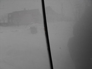

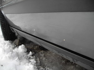

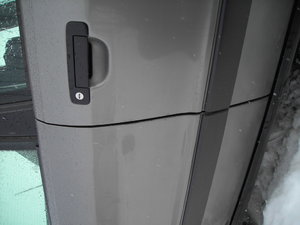

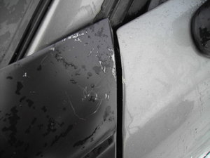

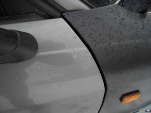

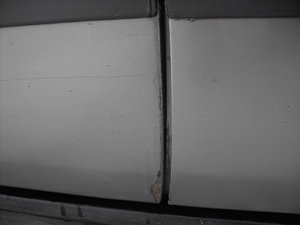

    Последние три фотки, это косяки по задней, правой двери. Ну как говорится когда баран, то сиди и слушай. Господа хотелось бы услышать мнение профессионалов, что и как тут надо сделать. Цвет мокрый асфальт. сколько краски и лака надо приобрести, желательно указать какой-какого, лучше для этого случая. Что делать с правой петлей капота. Как лучше исправить сфотканые косяки, да там если не понятно, на водительской двери два скола не пойму нито до шпатлевки, нито до грунтовки, скорее всего металисты оставили, но теперь какая разница, как проверить-исправить.На правой передней двери царапина в одном месте видно ниточку металла, видимо об крыло царапнулась.В ланжерон вытянутый надо краски или чего залить.Подкрылки, внутреннюю часть капота и подкапотное пространство, как и чем красить-обрабатывать В общем прошу, в данном конкретном случае что, где и как. Очень на вас рассчитываю. Да мастера примеряли тайванькие и итальянские капоты, не подошли, говорят только оригинал надо ставить. Если честно, то кусается, что можете сказать о фирме Klokkerholm в exist написано что это Германия, если его заказать он подойдет ли. И еще как долго можно ездить на машине в таком состоянии. Транспорт просто необходим, а пока холодно красить, будем готовиться.Заранее спасибо, очень рассчитываю на Вашу помощь.

    Привет человек - тайфун!!!! Налетел и закидал вопросами.
    В общем ездить с не обработанными сварочными швами , не желательно. Обработай хотя бы , внутрянку. Для этого колёсные ниши обработай антикорозийным грунтом , и залей антигравием ( например БОДИ 950 ). В ланжерон тоже брызни ( вовнутрь ). Снаружи ланжерон и брызговик обработай тем же антикорозийным грунтом. Так можно немного покататься. Но, в принципе , лучше подкапотку ещё и покрасить.
    Про оцинкованый тайвань, забудь. ИМХО
    Краски надо 1.2-1.5 литра. Фирма зависит от твоего бюджета. Я бы на твоём месте взял бы 2 литра.
    Сколы на дверях шкурить, шпатлевать.
    Соберёшься красить, будем дальше разбираться.
    С бамперами на В3 , беда. Делают полное говно. И ставить их соответственно так же гиморно. Особенно , если ещё и на тайваньское железо. Название фирмы не решающий фактор. Надо смотреть по месту.
    Если что-то упустил , скажи.
