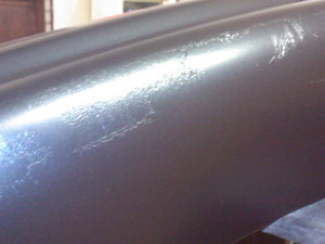

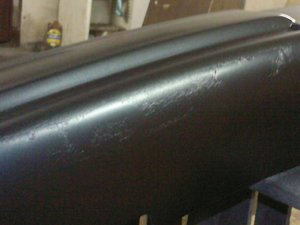

    Ответ: Рихтовка и покраска
    Краскопульт HELP!!! Решил обновить бампер. Всё шло хорошо пока не подобрался к покраске, а именно на бампере поднялась краска, но не на всём, зашкурил и повторил попытку - неудача. Красил бампер полностью, а краска поднялась опять в тех же местах. Что делать??!
    P.S. большой респект и уважуха тебе Краскопульт не перевелись ещё добрые отзывчивые люди на Руси!!!

    Какая краска?
    Чем грунтовал?
    Чем разводил краску?
    Что было с бампером до этого?

    Краска Duxone, разводил 647-м.
    Грунтовал Body 3+1, разводил Body 740.
    Бампер делал после небольшого удара, но в связи с тем что машина не новая бампер с другой машины, т.к. местами попадалась краска другого цвета. Я так предполагаю что из-за этого краска и поднялась, но замечу сразу бампер грунтовал полностью, т.к. весь в мелких сколах.

    А поднялась краска в тех местах, где вылезла старая, другого цвета?

    Да и краску разводить 647 , жестоко. Надо было взять разбавитель специальный.

    Не везде, есть места где точно видел старинную краску, а там ничего не поднялось. Может слой грунта там чуть больше?
    Я хотел покупать разбавитель,но МАГЕ сказали что не стоит разоряться и разводить 647. А на лак продали разбавитель (лак тоже Дюксон).
    Ладно большой вопрос что делать и как с этим бороться? Вышкуривать поднявшуюся краску это точно, а что дальше? Грунт?

    Вот фотки, правда качество не очень, но может поможет. На остальном бампере, то что не попало в кадр краска легла хорошо.
