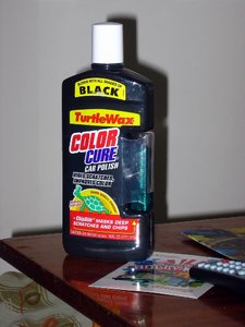

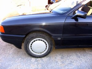

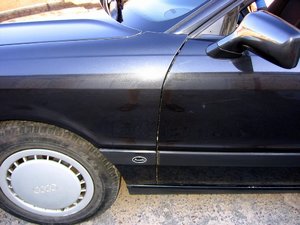

    Если сегодня получится то на солнце сфотографирую машину, будет виднее чего там с краской или лаком ..а так спасибо за информацию, значит абразивной полиролью пройтись, а потом своей, Оки, так и сделаю) Ещё раз спасибо)
    С уважением Diosik.:beer:
    Вот обещанные фотки, машина была отполирована черепашкой:(
