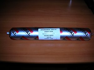

    год назад ржавчину отскоблил болгаркой и щеткой и покрыл
    эпоксидным грунтом и клеем - герметикои Soudal 235
    прошел год, ничего не отвалилось, ржавчины нигде нет
    адгезия атомная, шкурится хорошо, краской покрывается хорошо, после отвердения похож на резину
    застывает сутки
    можно закрывать небольшие вмятины по кузову, это не шпаклевка, которая пропускает воду, и отваливается кусками
    очень рекомендую на старых машинах, для борьбы со ржавчиной и вмятинами:nod:

    пробовал битумную мастику - полный отстой
    через год ржавчина прет
    попробуй Зюдал - классная вещь
    на морозе не твердеет, шкурится и красится хорошо
    вот фото
    смысл в том, что вмятины можно заполнять а заплаты из металла приклеивать
    а сварочныке швы замазывать, и ржа снизу не появляется
    мастики и антигравии нервно курят в уголочке
