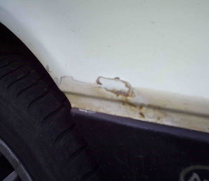

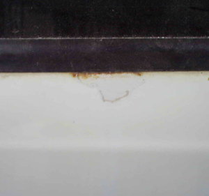

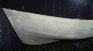

    Вот собственно мои проблемы. внимание вопросс- можно ли это все устранить без полного перекраса детали (кроме бампера конечно)? Тоесть пусть хотя бы не идеально, но чтоб более или менее:confused:

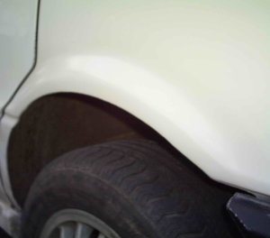

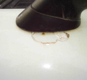

    Кстати, прочитав всю тему, прямо весь загорелся идеей покраски авто. Ну в смысле устранить мелкие недочеты по кузову. 2 дня мучился с ржавой аркой :uhoh:. Зашпатлевал и покрасил перепылом (вроде так называется). Вот зацените результат уважаемые знатоки :drunk2:
    Так вот на арке то легко оказалось перепылом красить и получилось вроде нормально, тк поверхность объемная. А вот на ровной поверхности (под зеркалом например) что посоветуете?

    Да то же самое. нефик делать. Покрасишь - Потом 1000-й затрешь и полиролью 2-мя номерами пройдешь - вообще не видно будет. Белая машина - это праздник какой-то ( я думал у тебя чо-то проблемное, типа моего черного металлика)

    Покраска переходом Ваш вариант!!!

    Напишите кто нибудь пожалуйста названия жидкости для сглаживания переходов. А то у нас в городе продавщицы глаза выпучивают и глядят как на идиота. В общем типа смотрите на ветрине, а там миллион баночек всяких. На банке так и должно быть написано- "жидкость для сглаживания переходов" или мож по другому как то? кстати жидкость для снятия краски не помогла мне решить проблему с антигравием на бампере. Буду шкурить теперь :)

    Попробуй уайт-спиритом. Должно помочь. Если не поможет бери наждачку 400 номер и с водой- результат на 5!

    Антигравий пробуйте смывать - уайт-спиритом.

    Как и всегда - идеально ровная поверхность.
    А всё остальное, мы не раз писали в этой теме.
