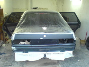

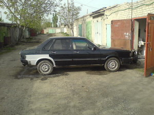

    Доделал свою машину. Делал очень долго и нудно. Вкратце - менял задние колесные арки (как это ни странно в экзисте продавались новые) Ну а дальше как обычно - шпаклевка, грунт, покраска. Делал всё сам . Красил друг. Красили не всю машину, а только места , которые меняли. Цвет совпал . После покраски заполировал - теперь вообще не видно где крылья красились, а где нет... ;-)

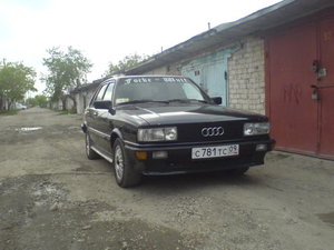

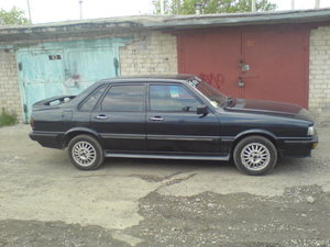

    Ну и собственно , легендарный 85Q в восстановленном виде. :rock::rock::rock:

    что сказать? хорошая проделана работа, результат на 5+ ! Молодцы!

    Прикупи обязательно пару респираторов нового типа с боковыми угольными фильтрами - очень помогает сохранять ясность сознания.
    Ну и перед покраской тоже был у меня прикол: Красил в своем гараже, поэтому для минимизации пылевых воздействий обмел за день до этого стены веником. а потом вымыл пол обильным количеством воды. Это практически исключило "подъем" пыли и оседание её на свежекрашеных деталях.
    Сварка если П\А - то надо требовательно относиться к выбору проволоки - китайская объективно - гуано... сварка на хорошей проволоке должна буквально "шипеть", а не "Трещать" :thumbup:
