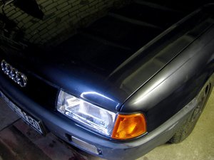

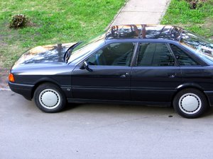

    Народ прочитал весь топик, но под свой вопрос не нашёл ответа подходящего, может кто в курсе... красили мне машину года два назад, точнее её передок, два крыла и капот в чёрный цвет, всё вроде бы сошлось, как с завода, но прошло два года и у машины прогорела краска и передок стал светлее чем задняя часть, выглядит честно паршиво..из выше прочитанного понял что те кто красили мне, не использовали Сафит - прожектор, так вопрос, чем можно вернуть сейчас краске былую цветовую гамму... а то машина тёмно чёрная, а передок стал светло чёрный ...всякого рода дорогущие полироли не помогают, только блеск добавляют...надеюсь перекрашивать не надо будет...а то итак денег кучу угробил за перекраску передка...честно если бы года два назад наткнулся на этот топик:up: , то за те деньги сам бы покрасил себе машину...2000 лт- это где-то на ваши 20 000 рублей...:unhappy:
    На фотографии заметна разница::cry2:

    Приветствую DIOSIK!!
    Хотелось бы немножко побольше информации.
    По фото не очень понятно, машина под лаком или нет?
    Правильно ли я понял, что проблема появилась только сейчас или это не так?
    Вы случайно не мыли машину при помощи безконтактной мойки?
    Какие полироли вы использовали?
    Жду ответы. На основании их, я попытаюсь Вам помочь.
    Былали хоть одна из них образивной?
    Каким способом полировали, вручную или инструментом?
