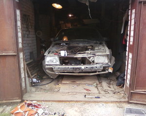

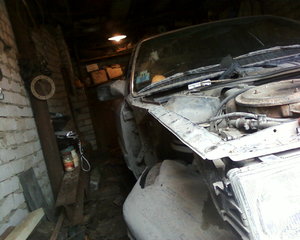

  19. Serhio79
    Serhio79 Живу я здесь
    28 сен 2005
    1.473
    AUDI 100/44 KU 2.2 carb + ГБО 84 г.в. в разборе, сейчас ваз 21102
    Ответ: Рихтовка и покраска

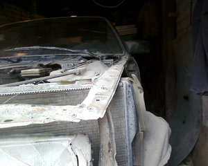

    Ребятки .........напишу и здесь....
    нужны размеры морды ауди 100/44.......
    вот как она у меня щас выглядит
      260,3 КБ
      206

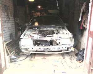

  20. Serhio79
    28 сен 2005
    1.473
    а вот как была
      232,4 КБ
