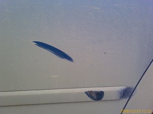

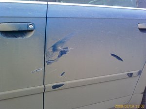

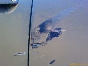

    Всем привет.
    Дублирую вопрос про покраску сюда.
    А4 В7 2005г
    Притерся к колесу джипа - есть круговые царапины в основном на задней двери с небольшой деформацией размером в 2 руб (на ощупь 1-2 мм) и царапина примерно 50х2 мм на передней двери. Все визуально до грунтовки, т.е. содраны только лак и краска. Царапины не как от гвоздя, а как если наждачкой провести. Фото сразу с места чтоб понятно.
    В одном из дилерских центров оценили работы в 34т.р. Большая часть стоимости - монтаж/демонтаж элементов задней двери.
    Есть вопросы:
    - Никак не могу оценить 34к. Это много или как? Сколько в среднем может стоить покраска у дилера/неофициала? Готов переплатить за качество - главное, чтобы красиво сделали

    Объявили ОЧЕНЬ дорого.Это стоит порядка 15т.р.
