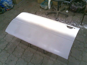

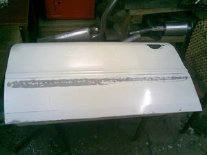

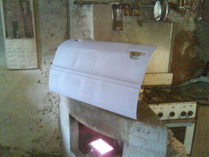

    Вот мой первый опыт шпатлевания и грунтования. Как подберу краску выложу фото покраски

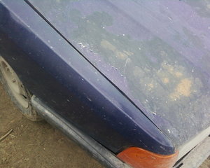

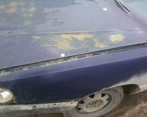

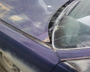

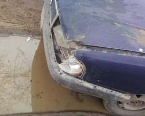

    господа просвятите............
    фотки своего тачана выложу скоро........... можно в профиле глянуть.там есть........
    так вот дядя один нехороши покрасил ее (сейчас краска сходит и под ней видет аболденный синий металик, как я понял еще заводского покраса), сейчас придется старую сдирать, и как я понял заводскую доводить до матового оттенка........
    собственно вопрос.......... дабы облегчить работу на больших поверхностях (крыша капот двери и крылья) хочу купить шлиф-машину.......... в метро глянул есть ленточная 1700 р........ а есть просто зажимная, зажимной работал (доводилось), а вот ленточная...... сдается мне КПД будет выше........ но где такую шкурку (кольцами нужными) покупать?..... вообще если есть возможность просвятите немного про ленточную шлиф-машину
    зы вот как сейчас у меня морда выглядит

    Бери жидкую смывку краски и шпатель, и вперёд.Это будет проще.Как бы смешно это не звучало.

    немного вопросов............ шо есть такое жидкая смывка........... это первое
    второе ты же сам говорил что если есть родная краска, нужно предыдущую счистить но старую оставить доведя до матового состояния........... а жидкая смывка она ведь и родную схавает????
    3-е, скока она стоит...........
    просто все вопросы от того, что, я бы мог за выплату старховки сделать машину, но вод пришлось бы еще чуток доложить.......и остаться без оборудования....... а мне это дело по лету нравитсо....... и есть вариант частичной подработки........ так что 3 вопрос актуален в том плане что шлиф- машинка и в африке шлифмашинк...........
    просвети плиз

    1.Жидкая смывка - это жидкость для смывки старой краски.
    2.Ты всё правильн прочитал и понял.Только в таких объёмах как у тебя ( вся машина), да ещё учитывая что старая краска "отстаёт", лучше пользоваться смывкой.Да и заводские детали у тебя не все, и краска следовательно тоже.Лучше потом пройдись два раза грунтовкой.
    3.Стоит она копейки.Это точно.
    А по шлифмашинке скажу так.Я редко пользуюсь шлифмашинками.У меня обычная с площадкой.Мне хватает.Не верь никому,что шлифмашинкой можно вывести поверхность.Ровно не сделаешь.Всё равно шлифком в ручную прийдётся работать.

    А вот такой вопросик............ когда буду смывать смывкой........... смывает до металла?
    ели да........ то чтобы неровности править (штаплевкой) сначала надобудет грунтом пройтись и потом шпаплевать.... или можно сразу а потом грунтом?

    Да, смывает до металла.
    Сначало лучше пройти грунтом.
