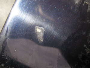

    Всем привет. Ребята, к сожалению не осилил 60 страниц темы, поэтому возможно повторюсь. Подскажите пожайлуста:
    1. На днях царапнулся (фото прилагается), что с этим делать?!
    2. Когда брал машину, то на капоте была дырочка до металла, ее прошлый владелец чем-то замазал. Размер 2Х2 мм. Как лучше ее обработать и закрасить, чтобы ржаветь не начало?!
    Заранее спасибо.

    Самый простой вариант - взять синию замазку и закрасить проблемное место.
    Самый сложный - это покраска переходом,собственными силами.Определитесь ,что Вы хотите получить, и мы постараемся Вам помочь.:up:

    Я в этом деле профан, поэтому мне хотелось бы узнать
    не начнет ли ржаветь в местах где поцарапался и где скол до железа. Если нет, то как лучше не напрягаясь это все заделать. Если все же может начать, то что надо сделать чтобы предотвратить ржавение. И конечно для меня удобнее обойтись меньшими усилиями.

    Привет. Покупаешь балончик с краской и с лаком, водостойкую бумагу 600, скотч малярный, шкуришь низ арки (убираешь следы потертостей (судя по фото вмятин на арке нет и потертости не до металла)) обезжириваешь (антисиликон, к примеру), обклеиваешь скотчем и газетами места куда краска не должна попасть и красишь низ арки (3 слоя краски+ через минут 10 3 слоя лака (особо не увлекайся- может потечь)). С капотом сложнее-надо шпаклевать. Если тебя волнует будет ржаветь или не, то лучше ничего не делай (судя по фото скол до цинка). Да и если красить капот надо будет полеровать крылья, так как краска на авто старая (судя по фото)). Как вариант, это совет Краскопульта по поводу замазки...
