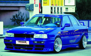

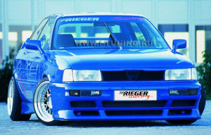

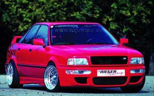

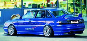

    Да, ты не подскажешь, как добиться такого эффекта? Мне кажется, что это обычная акриловая краска, политая лаком. Я прав?:dead:

    Эти машины действительно покрыты лаком, но не на обычную краску а на базу.Об этом я писал вчера в ответе одному из участников темы.
