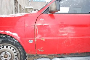

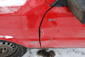

    Господа, а в 4астности Краскопульт, как думаете, мона вот ету дверь привести в более менее прили4ное состояние?

    Конечно можно!!!:up:
    При желании, даже в очень приличное.:nod:
