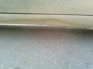

    Дарова форумчанам!!
    У меня такой вопросик. Как и чем можно выпрямить этот парог?? Это случилось зимой подскользнуло заднее колесо и выкинуло на кочку с песком который в свою очередь обледенела.

    Три варианта
    привариться и выдернуть обратным молотком
    просвелиться и выдернуть обратным молотком
    Разобрать салон и поискать отверстие внутри,через него все и выправить.Если отверстия нет, можно сделать его искуственно.

    Ызбиняюсь за грязную машину и фото. Дожди у нас. Нащет дыры у меня есть дырка примерно 3см в диаметре но она стоит не напротив изгиба а встороне. И у меня мысль нет ли в передней части порога дге передняя крыло там отверстия чтоб в пихнуть туда трубу и бить по этой трубе через дырку в внутри.

    to frizzjum
    ничего у тебя не получится с дыркой и трубой - внитри порога есть еще и усилитьль порога - такая вертикальная пластина которая обычно идет практически по всей длине порога. Это раз. А во вторых, ты просто не просунеш трубу необходимой длины. Сдесь только сверлить/варить и вытягивать/рихтовать. Краскопульт говорит сделать отверствие изнутри салона... тоже может получится бяка, как раз по причине усилителя порога - не пролезиш... ну а если пролезеш то уж слишком много придется резать

    Ответ: Рихтовка и покраска
    Я не зря говорю по отвестие в салоне.В этой пластине ( усилитель порога ) есть отверстия и расположенны они довольно часто.Так что пролесть монтировкой можно без проблем.В самом полохом варианте, можно и усилителя кусочек вырубить.

    Вариант с трубой отпадает точно.Почему ,написано выше.

    спорить не стану - у каждого свой метод работы... но! Имея за спиной 4-летний опыт сворочно-восстановительных работ, осмелюсь высказать свое видение, впринципе, очень простой работы:
    отверствие изнутри есть только на стойках - там, обычно, прячутся катушки ремней. Оттуда не достать, так как вмятина посередине двери. Значит, если из салона - это резать пространство между соединителем порогов и днищем, выстукивать порог, при том не факт, что выстукаэш всю вмятину, заваривать назад + шовный герметик + обратно собирать салон ну и в конце, как не крути, вишпаклевывать кришку порога. Как по мне - овчинка не стоит выделки, слишком геморойно. Как бы делал я: поскольку вмятина не имеет ребер и достаточно плавная - несколько отверствий в 2-3 мм вдоль вмятины, крюки, вытяжка до приемлемого состояния, запайка отверствий полуавтоматом, шлифовка запаки болгаркой, шпаклевка. Ну дальше вы знаете.

    Все верно.Такой способ я тоже предлогал.
