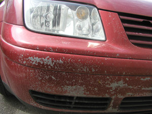

    Дело в том, что бампер был кем-то уже покрашен до меня (похоже что его меняли на б\у от другой машины). Таким образом на бампере лежит оригинальная краска (ярко красного цвета), поверх нее лежит грунтовка и "незаводская" краска (темно красного цвета). Вот этот слой темно красной краски отваливается. Из-за этого поверхность бампера очень не ровная. Полюбому ее надо как-то удалить. Пробовал наждачкой, но пока счищаешь остатки краски, соседние участки (где она уже отвалилась) прочищаются до пластика.
  8. dimonoooo
    dimonoooo Bad e-mail
    29 окт 2004
    858
    A4 1.8TQ 2001, VW Bora TDI 2000
    Ответ: Рихтовка и покраска
    вот фотка бампера

    КРАСАВЕЦ!!!!!!!!!!!:rolleyes:
    Вышкуривайте его ,до более менее ровной поверхности и далее как я писал выше.:umnik: И НЕ надо его смывать!!!:rolleyes:

    дык, в других местах где она не побита, она все равно не держится, можно просто отковырнуть. Чтоб его весь вышкурить так чтоб не осталось этой голимой краски и недели не хватит :shock:

    Это самообман!!!
    Поверьте мне, это вопрос получаса.

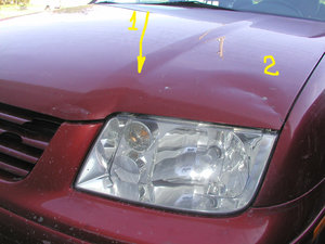

    еще вопрос по капоту:
    - в месте №1, куда стрелка указывает образовался такой изгиб и прямо на отштамповке (ребре). Можно ли его чем либо вдавить назад (например гранью деревянного бруска)? Или надо как то по другом делать?
    - к месту №2 с обратной стороны не подлезть. Как лучше делать - приварить на воверхность что нибудь и вытаскивать или сверлить несколько отверстий с обратной стороны в детали, которая мешает долезть и через них пытаться выдавить назад вмятину? Какая вообще максимально допустимая толщина слоя шпаклевки может быть?
    Сварочный аппарат есть, так что приварить не проблема

    1.Молоточек рулит!Далее шпатлевка.
    2.Это уже дело вкуса.Я бы всеже попробовал, как нибудь, добраться изнутри.
    Сварка жжет металл.Будет гнить.
    Сверлить свеху под обратный молоток,тоже не очень хорошо.
    Сверлиться изнутри, тоже лишняя работа.(шпатлвка,покраска и т.д.)
    По нормативам,шпатлевку кладут слоем до 1 мм.В реальности,кто во что горазд!
