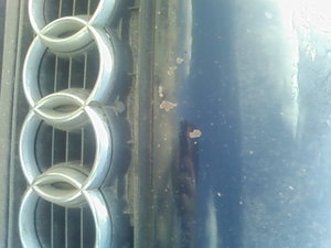

    На передней части капота моей машины, где ставят мухобойники, по всей длине отлетел лак. Стали появлятся сколы и на базе. Подскажите пожалуйста, как можно восстановить лак или это перекраска. Краска темно-синий металлик.

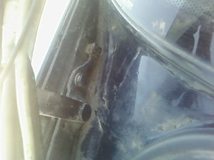

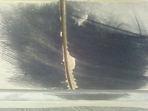

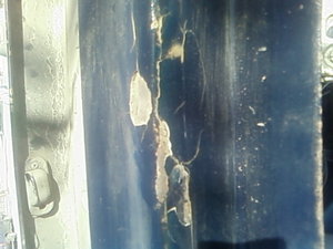

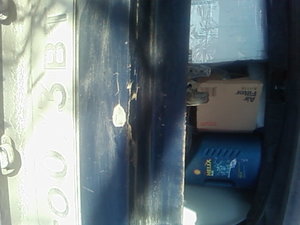

    Встал вопрос о покраске авто всего целиком, много сколов, подкрашиваний и т.д. Думал к нашим "спецам", но полтора года назад отдавал уже им, подкрашивали сколы. Короче как я понял положили даже без грунта (первые 2 фотки я прав? извени что машина супер грязная, не помылся, извени). Так что думаю сам, машинка аудя 80 - 88года, так что супер-пупер не нуна. Вот теперь пара вопросов. Крышку багажника видно замяли до меня рихтовали и клали мааааааленький слоечек шпаклевки. Теперь это выглядит так (2 следующие фотки). Что делать? Все убирать и пытаться вывести или забить и искать бу но ровную и красить. Авто наверное себе на полгода-год (если деньга будет менять :)) И еще если видно на следующем фото, это заднее крыло под крышкой багажника которое, я так понимаю тама тоже нехилый слой всякого дерьма, так вот как туда подбираться чтобы грунтовать и т.д. Не удобно там или есть какие-то хитрости. Подскажите. И еще Краскопульт ты открыл покраску скока примерно будет стоить исправить эти косяки еще сколов покругу (их тож не мало) и все это покрасить? Цве простой не металик? Если можно напиши примерную стоимость, ну и если можно будет хотя бы на все это посмотреть (ну а если участвовать так это ваще сказка). А то боюсь сам не справлюсь (времени маловато и денег на оборудование тож не мало нуна, так что побаиваюсь если честно, поэтому и спрашиваю).

    Если лак отлетел, то к сожалению это перекрас.:rock:

    Покрашено у тебя было с грунтом,просто не удалили окислы и ржавчину с голой оцинкованой поверхности ( это я про низ дверей)
    На капоте обычные сколы от камешков.Просто с оцинковки при ударе камешком, краска хорошо слетает.Машина ведь не свежая и краска тоже.
    Крышку багажниеа проще вылечить , чем покупать б/у.Не иизвестно сколько раз ее шпатлевали.
    Желобок в багажнике, грунтуется и краситься при снятой крышке.Так проще.
