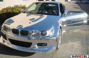

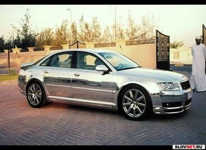

    И никакой покраски! :up:
    Наверное такчка весит раза в два больше!

    Нет, наврятли она весит намного больше! Есть такой метод хромирования, в том числе и цветного, причём не в ванной, а технологией, схожей с обычной покраской.

    Да, на самом деле есть такая технология.
    Честно скажу меня этот автомобиль заинтересовал.
    Будет свободное время , поэксперементирую.:love:

    Есть краска в баллончиках для дисков , именно стальная, как этот БМВ.
