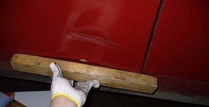

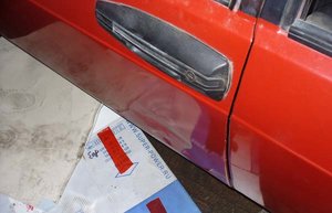

    краскопульт, добрался я до гаража где-то в начале девятого :drunk:
    Начал с двери. Сначала снял стекло, потом собственно и сам процесс рихтовки. Ребро нижнее выпрямил, угол двери - тоже (он был загнут наружу), а вот лунки полностью убрать не удалось, т.к. в то место нормально не подобраться, это же не аудюшная дверь... Можно было бы сделать и лучше, если затратить больше времени, но я решил, что КПД будет низкий:umnik:
    Потом долго засовывал стекло обратно, думал уже, что без машины домой пойду, но всё-таки впихнул:p
    Шпатлёвка, по-моему NOVA или что-то в этом роде. инструкция какая-то корявая. СОхнет просто моментально, хотя отвердителя я процентов 5 добавлял. Кста, вопрос: если я заканчивал мазать уже подсыхающей шпатлёвкой, то проблем не будет?
    Ещё не шкурил, т.к. надо будет ещё положить, чтобы лунку совсем на нет свести. Больше ничего не успел, т.к. вылетал из гаража, как ошпаренный - охрана в 0:30 его на ночь закрывает и до пяти утра.:unhappy:
    Вот фотки до и после рихтовки
