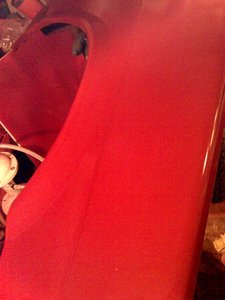

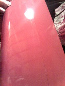

    А вот и фотки покрупнее.
    Шагра намного меньше, вернее мельче.
    Честно, говоря, даже обрадовался, т.к. по сравнеию с прошлой шагрой - небо и земля.
    но всё таки шагрень по всей детали=\

    На первом снимке у тебя пыль, а не так называемая шагрень. А че такая разница в цвете? Разные краски? Настоящая шагрень "лежит" равномерно, а не отдельными вкраплениями. А с пылью в гараже бороться тяжело-о-о-о. Ее принесет воздушным потоком и с потолка, и с пола поднимет... Перед покраской мочить пол обязательно.

    Это одно и то же крыло =)
    просто раззные режимы съёмки.
    пыли есть немного, что касается шагрени, то она равномерная и по всей детали

    Ну тады хорошо покрашено, . . . для новичка. Высохнет, и полирнешь.

    Думаешь нормально?
    да же не знаю... А полируют всегда после покраски, или маляры красят сразу хорошо и полировка не требуется?

    Некоторые красят без полировки.Кто-то красит и всегда полирует.
    ИМХО Покрашено отлично ( учитывая опыт ).При желании ,когда высохнет, полирни.
    Молодец.Ученику в репу.:rzunimagu

    Точно нормально? шагрень, конечно мельче в несколько раз, по сравнению с тем, что было, и эффектом апельсиновой кожуры это уже совсем не назовёшь, но всё равно ведь есть тысячи\миллионы мелких попурышек:uhoh:
    так должно быть?:shock:
    моя проблема в том, что я не видел деталей после покраски, а только финальный - ездящий результат...
    можешь описать подробнее как должна выглядеть деталь после покраски?:chainik:
