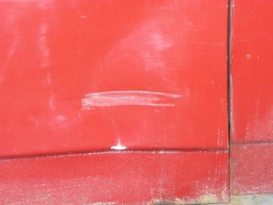

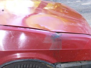

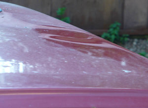

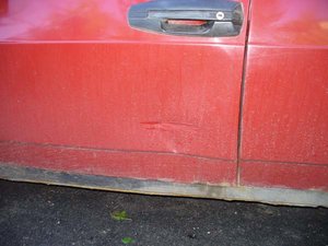

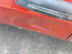

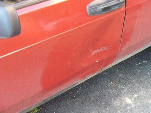

    Краскопульт, извини за задержку (всё из-за того же шнурка).

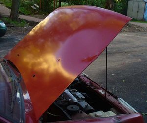

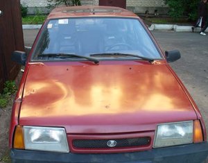

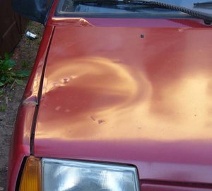

    Выкладываю фото сразу всех косяков: дверь, капот, лунка на крыше, крыло.
    Крыло, думаю, точно под замену - не стоит оно таких мучений:dead:
    А вот с капотом, думаю, стоит повозиться, но смущает то, что у него погнуто ребро жёсткости..
    Дверь... на фотках выглядит лучше, чем в жизни...
    Если по этим фоткам что-то определённое сложно сказать, то скажи под каким углом и я ещё сфоткаю:nod:
    Очень надеюсь, что модераторы меня не почикают за обилие картинок и не аудюшную марку авто:chainik:

    Значит так.
    Дверь.
    По фото я примерно предстовляю что с ней.Все зависит от того цело ли верхнее ребро жескости. Если нет, лучше ее менять. Денег на расходные материалы уйдет в пол цены новой двери + куча время на рихтовочные и покрасочные работы.Если цело то твоя задача вытащить нижнее ребро. В последстви ты будешь отталкиваться от этих ребер при выведении поверхности.
    Крыло.
    При желании его можно сделать.Новое это конечно быстрей.Решать тебе.
    Капот.
    Здесь все банально просто.Берешь деревяный брусок (50 см ) кладешь его на плоскость где крепиться крыло (где верхние болты крепления) сверху опускаешь капот и окуратненько не торопясь придавливаншь его к бруску по плоскости.
    Лунка.
    По фото не очень догоняю где она находится. Хотелось бы фото пояснее. Одно могу сказать сейчас точно-снятия потолка тебе неизбежать.
    Жду фото и отчет о мыслях и проделаной работе.

    Краскопультище, ДРУЖИЩЕ, спасиб тебе!:hi:
    Сразу вопросы:
    Дверь:
    1. Ребро жёсткости - это вваренные трубки внутри двери?
    2. Что ты имеешь в виду по словом "вытащить" нижнее ребро? :chainik:
    3. Не знаешь, почём такая дверь на разборке?
    Крыло новое стоит 650 рублей...Думаю, что на разборке можно взять за 300р. Кста, то, что на фото - уже неслабо выпрямленное, а то было совсем страшно.
    Капот:
    звучит слишком просто... Ты заметил там здоровенную лунку, процентов на 20-30 поверхности (может, на фото это на блики похоже)? Она тоже выпрямится если проделать по-твоему?
    А как выпрямить капот-то? Т.е. его просто руками прижимать или молотком дубасить?:shock:
    Лунка находится ближе к правому боку машины. На фото виден кусочек люка (левый верхний угол) и задняя дверь (низ картинки)

    Значит так.
    Ребро жесткости- два ребра идущие снаружи двери.Когда смотришь на дверь перед тобой дверная ручка сразу под ней идет ребро вдоль всей двери это верхнее ребро жескости.Еще ниже нижнее ребро (там где краска облупилась).
    Вытащить ребро-это значит выправить его т.е. добиться по максимуму исходного положения (до ДТП).
    Цена я так думаю где то 500 р..
    По крылу думай сам.
    Капот жмешь руками.Капоты расчитаны на то чтобы складываться при ДТП для этого на них есть специальные складки. При желании так же легко капот можно разпрямить.Помере того как будет выправляться усилитель будет выправляться и лунка на плоскости ( не до конца конечно).Я привел тебе пример как надо начать правку капота дальше исходя из того что получиться надо действовать по ситуации.Где то надо акуратно а где то подубасить это тебе придется обдумать самому в процесе.
    По лунке я так и предпологал.Снимай потолок и рихтуй ее.Сначала руками а потом молоточком.Только не переусердствуй.Помни лучше небольшая ямка чем шишки торчащие наружу.

    По двери: а как ребро лучше выпрямлять? я бы прошёлся с обратной стороны зубилом или долотом по линии... так нормуль или есть более гуманный для двери способ?:unhappy: Я так понимаю, что шпаклёвке на ней должно быть минимут, т.к. при хлопке она может посытаться:shock:
  19. краскопульт
    краскопульт Завсегдатай
    14 июн 2006
    705
    Мерседес 190е 2.0 86г. Ауди 100/45 2.3Е 92г
    Ответ: Покупка 80-ки
    У меня друг такой же как ты и тоже сиденье до конца отодвигает,иначе коленки за уши цепляются :drunk: даже в аудюхе 80.
    По поводу двери мыслишь верно.Только осторожно не проруби металл, а лучше возьми что нибудь другое (монтировку и т.д.).Выстукивая изнутри снаружи держи чтото плоское и жесткое. Это нужно для того чтобы создать жесткость удара и непереборщить ,выбив ребро черезчур наружу.
    Шпатлевка от хлопка дверью неотвалиться:dead: иначе у тебя машина давно бы осыпалась.:D А вместе с твоей и 85% населения нашей великой , могучей , богатой и голозадой страны:[:]|||||| :rzunimagu :beer: :blyy: :cry2:
    Надеюсь по расположению этих смайликов ты уловил ход моей мысли.
    Так что отбрось все сомнения и дерзай.

    А что до двери, то я собираюсь её рихтануть за день, в смысле втечении одного дня снять, рихтануть и поставить. Так что хочу побольше распросить заранее. Только не подумай, что своей головы на плечах нет, просто почему бы не спросить совета у более опытного человека?:umnik:
    Значит так:
    1. я восстанавливаю кромку(ребро жёсткости),
    2. потом её ровняю с внешней стороны (если перестараюсь в выведением, то болгаркой) чтобы не было муражек
    3. кладу дверь на ровную повехность так, что она ложится на оба ребра и кияночкой (если пролезет) помогаю ей принять прежнюю форму
    4. болгаркой снимаю краску с места, подлежащего шпаклеванию
    5. либо грунтую, потом шпаклюю, либо сразу кладу шпаклёвку
    6. шлифую
    7. убираю косяки после шлифофки:D
    8. опять шлифую
    9. грунтую\шлифую\грунтую\шлифую и т.д.:rolleyes:
    10 сначало несколько слоёв окрашиваю загрунтованную поверхность, потом обливаю всю дверь (но это уже при наличаи оборудования)
    Что не так?:uhoh:
